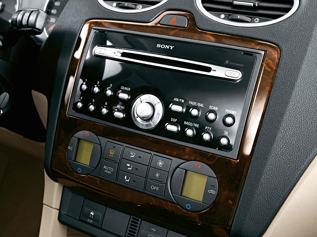

אחי קנה HU חדש של פיוניר FH-X720BT ורכש איתו גם את הקיט מתאמים לצורך ההתקנה לפי המערכת של אמאזון, מדובר בפורד פוקוס "2006" שזהוא בעצם פוקוס 2005 דור שני דגם TREND X:
לפי מה שחיפוש באמזון ציין שהתאים לרכב הוזמנו המתאם לדאבל דין(המסגרת)
http://www.amazon.com/gp/product/B000K4V4X8/ref=shptrk_scth
וגם כבל חיבור מהחיבור המקורי של הרכב לחיבור סטנדרטי, כל אלה התבררו כטעות וכעת הצלחתי לימצוא את החיווט הנכון:
PC2-84-4
Pioneer 16 pin ISO
אבל לא מצליח להבין איזה קיט התקנה צריך בשביל להתקין את המערכת החדשה של פיוניר- אודע לאזרתכם :-).
נ.ב- האם בארץ יש מתאמים כאלה וכמה יכולה לעלות התקנה (צריך רק את המסגרת וכו' ומערכת וחיווט מתאים כבר יש).

אז עכשיו אני רואה שיש לי 2 אפשרויות:
א: רק הפאנל הפלסטיק לבד:
http://www.connects2.co.uk/ProductInformation.aspx?id=12394&p=CT24FD20
ב: פאנל פלסטיק עם כל הערכה כולל כלוב מתכת ואביזרי התקנה וקיבוע:
http://www.connects2.co.uk/ProductInformation.aspx?id=10971&p=CT23FD04A
אז מה אני צריך? כי לפי זה הוא מציין שלא צריך את הסט המלא במידה ומתקינים דאבל דין אז הוא מגיע עם כלוב משלו וצריך סט מלא רק במידה ורוצים להתקין דין1.
http://webcache.googleusercontent.com/search?q=cache:eXb1oGm-g54J:www.focusccforum.com/forum/viewtopic.php%3Ff%3D3%26t%3D4281+&cd=5&hl=en&ct=clnk&gl=il
מאמין שהוא צודק.
מה שכן, זה נראה כאילו מה שיש אצלו עדין מורכב משני חלקים ולא יודע להגיד אם זה סתם חסר בתמונה, או שניתן להשתמש במסגרת שמגיעה עם מכשיר הדאבל דין גם.
שים לב גם לגבי הצבע אם זה רלוונטי עבורך.
יש אגב מתאם דומה של חברה אחרת, מק"ט DFP-07-09.
יש לי את המתאם הנ"ל למכירה, פנה אליי בפרטי. במחירי יותר זול מאלכסנדר של חברת CARAV (איכותי מאוד) כולל המתאם חיבורים. חדש באריזה
