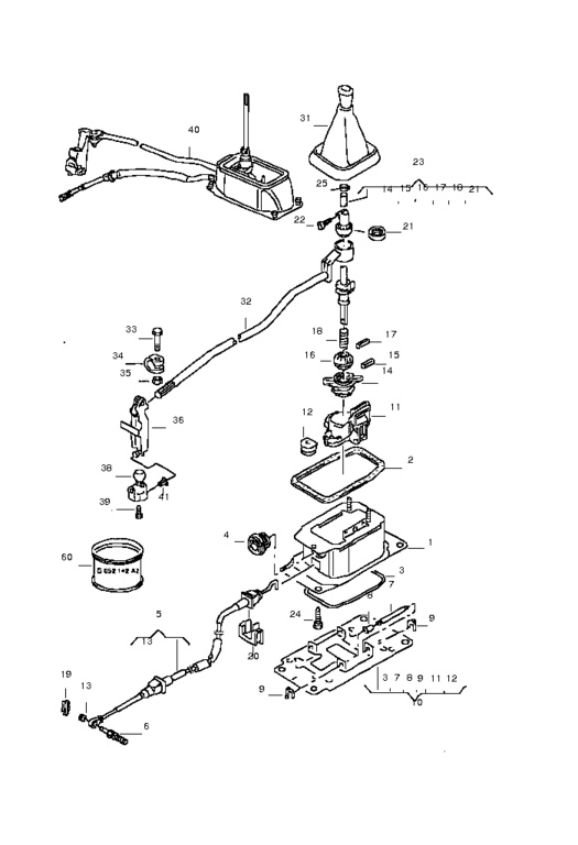

ברשותי פולו 96 ידנית.
אז ככה: הידית של ההילוכית מעט רופפת ומבדיקה זריזה גיליתי שצריך להחליף את הבושינג, ושלכל רכב בושינג משלו.
1. איזה סוג של בושינג צריך?
2. כמה זה אמור לעלות?
3. מאיפה אפשר לקנות?
תודה מראש וחג שמח.

יש אצלך כמה תותבים צריך לבדוק איזה מהם גמור כדי לדעת איזה להחליף בדרך כלל זה התותב שהידית יושבת עליו אם אני לא טועה הגישה עליו היא מתחת לאוטו
אני חושב שאתה צודק, כאשר מסירים את את הבד שמכסה את מה שמתחת לידית הילוכים אפשר לשים לב שהחלק זז, ככל הנראה שבור.
היכן יש עוד תותבים?
תותבים זה בושניג בעברית?
הרווח הזה נראה לי תקין כשתכניב לרוורס תראה שהחלק הזה יורד למטה...
זה המק"ט של 16 : 1H0711253
אני ממליץ על חלק מקורי זכור לי שהוא עולה בצמפיון בערך 60 שקל
מק"ט לחלק 14 : 6N0711251
תודה ליאור, עושה רושם שזה דו שיח של שנינו בלבד.
באופן כללי שרוצים להעביר לרוורס צריך לדחוף את הידית הילוכים למטה ומשום מה יש לי את הרושם שהיא נכנסת בקלות יתר, מספיק להפעיל מעט כוח ואפילו לא צריך להוריד את הידית.
החלפה של בושינג תפתור את הבעיה?
במידה וארצה שמוסך יעשה את העבודה כמו זה אמוק לעלות?
היה במשפחה פולו 96 עם מנוע 1.4 אני יכול להגיד לך שהגיר נכנס בקלות יותר מגולף של אותם שנים ואיביזה עם מנועי 1.6 בכל מקרה עם אתה מצליח להכניס לרוורס בעדינות בלי לדחוף יש מין פלטה מפלסטיק שכנראה שבורה אתה לא תראה אותה בדיאגרמה היא מגיע קומפלט עם הבית קישור לאיביי : http://www.ebay.com/itm/VW-GOLF-MK2-MK3-GEAR-SHIFT-LEVER-REVERSE-GUIDE-PIECE-191711146C-A739-/201238031733?pt=LH_DefaultDomain_3&hash=item2edab8ad75
אם אתה מזמין ממנו תשאל עם זה מתאים לפולו...
כנראה שקרעו את האוטו אופפ
יש רעש מהסטיק כי הוא נוגע במוט שהולך קדימה נראה לי חלק מספר 32 , איזה חלק צריך לשים שם?
חלק מספר 21
http://www.ebay.com/itm/New-Shift-Mechanism-Eccentric-Adjustment-For-VW-Golf-Jetta-Vento-Seat-191711073A-/181371472797?hash=item2a3a950b9d&vxp=mtr
מק"ט 191711073A
עולה בצמפיון בערך 50 שקל עדיף לא להתעסק עם חלקים תליפיים בידית היא יכולה להפוך להיות קשה
ההחלפה של החלק הזה קלה מאוד יש רק צורך לפרק את הידית לפתוח את הבורג ולמשוך למעלה....
שים לב שהצורה של החלק היא לא בדיוק עיגול אז תסמן לפני פירוק ותחזיר את החדש לאותו מקום
