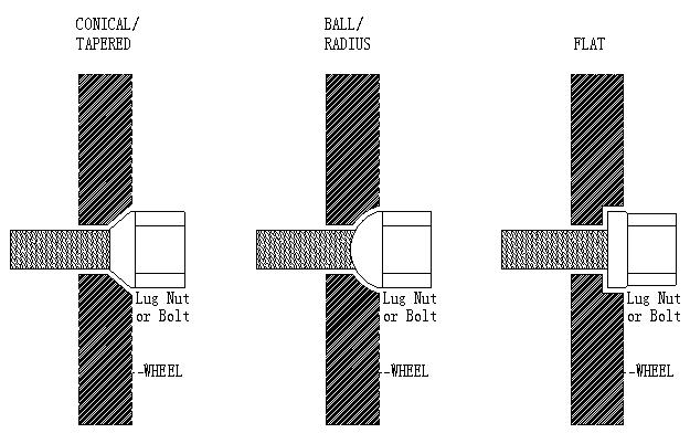

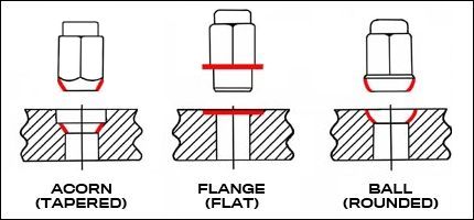

ראית את התרשים שצירפתי?זה ההסבר.חלק מהמגנזיום מתאימים לראש אום \בורג קוני בזוית 60 מע' וחלק מתאימים לאום שטוח.כל יצרן והאום המתאים לו ואין קשר האם המרווח ברגים של הגנט מתאים לרכב.
יתכן והפנצרמאכר יודע שברכב שלך מותקנים ברגים עם תושבת עגולה שלא מתאימים לגנט מגנזיום ולכן תשובתו נכונה.

לא רוצה להשמע תקליט שבור אבל זה עניין של בטיחות.
זה שהגנט יושב יפה על הברגים במרווח מתאים והברגים המקוריים מהדקים אותו זה עדיין לא אומר שהברגים מתאימים לגנט.
לדוגמא : האום המקורי של המגנזיום של פורד מתאים גם לגנט ברזל מסיבה פשוטה שהגלגל הרזרבי הוא לעיתים מברזל,אבל האום המקורי של גנט ברזל לפורד לא מתאים לגנט מגנזיום מקורי.
הנושא עדין וראיתי כבר גנטים שנשברים בנקודת ההידוק של הבורג.figure-5-b-large.jpg
התרשים שלך מצוין, החכמתי.
אממה.. האדון בפנצ'ריה לא טרח לבדוק בכלל.
פתאום, רגע לפני התחלת העבודה החליט שצריך להיות בורג קוני.
אם היה בודק ומוכיח צדקתו - אז דיינו.
למען הסר ספק הלכתי לבדוק פיזית את אופי הראש הנדרש בגאנטים שהבאתי.
הפלא ופלא הם עגולים בדיוק כמו הברגים שיש לי לברזל.
זה מסביר מצוין למה הכל ישב פיקס כשבדקתי אותם על הרכב.
במקרה הזה אם החוכמולוג היה שם בורג קוני (במחיר של 300 ש"ח אגב) מי שהיה יוצא עם נזק זה אני.

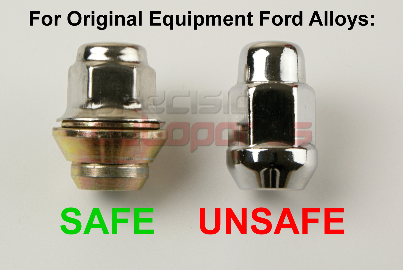

למיטב ידיעתי ראש עגול לא מתאים לגנט מגנזיום.
לדוגמא צילום האום המקורי של פורד,החלק התחתון עגול ומתאים לגנט ברזל ומעליו החלק הקוני שמתאים למגנזיום ולצידו אום תחליפי למגנזיום שאינו מתאים לגנט פורד מקורי כי התושבת הקונית שלו בקוטר צר מדי ולא יתבצע הידוק נכון.

כן חשוב לציין שהתרשימים שצרפת נכונים.
במקרה שלי מדובר על ברגים לא אומים.
התבנית בורג מתאימה לאופי של הבורג הקיים.

האם ראית איך נראים התושבות בגאנט הקל?
אתה מתכוון למקום של הבורג/אום, כמו בתרשים של ניצן?
