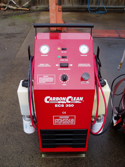

פעם הייתי משתמש בזה דיי הרבה ופידבק של הלקוחות היה חיובי .
זה המכשיר והחומר איתו הייתי עובד::

[ATTACH=CONFIG]409302[/ATTACH]

לא!
זה מתחבר לחנוכיה במקום מיכל הדלק.
יש למכשיר משאבת דלק פנימית ואתה מכוון את תלחץ של המערכת, שם את החומר הניקוי יחד עם קצת דלק ונותן למנוע לעבוד בסרק איזה חצי שעה עד נגמר החומר ואז עושה נסיעה של כמה דקות לנקות את השאריות פיח.

בעצם אתה מכניס את החומר עם דלק, במקום שיכנס דלק מהמיכל נכנס מהמכונה נכון?
עכשיו לגבי הזרקה ישירה איך זה מנקה את השסתומים אם אתה מחבר לחנוכיה?
