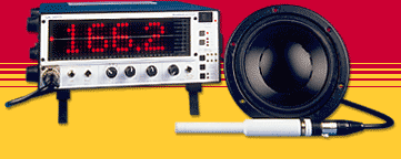

רציתי להתעניין.. למה המדידות שאוטופרט לדוגמא עורכים, יותר "מנופחות" מהמדידות שנערכו ב EMMA למשל ..
איפה השוני בין השניים?
אנחנו באוטופרט מודדים לפי סטנדרד של IASCA המכונה גם db drug. ה-IASCA הוא האירגון האמריקאי הגדול בעולם, שיאי העולם, מאז ומתמיד, נמדדים לפיו. חשוב לציין שאירגון EMMA הוא אירגון ארופאי צעיר יותר.
במדידה שלנו המקרופון (מיוחד ל-SPL), מכוייל ל-0db והוא נמצא 20 ס"מ מהשמשה הקדמית ו-20 ס"מ מהקורה הימנית. כל המדידות לכל המשתתפים נעשות בתנאים שווים, עם דיסק זהה, חלונות סגורים, רכב מונע ומותר להשתמש בכל ציוד שרוצים.
זה לא משהו שקבעתי. זה עובדה. אף מתחרה לא הוריד כי אסור היה להוריד.
