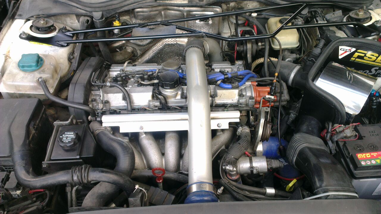

אני עובד באיזור של מפעלי בטון, בסובארו שלי אני מוציא ארגז חול על פעם שאני מחליף פילטר.
volvo 850 פילטר פטריה של סימוטה
