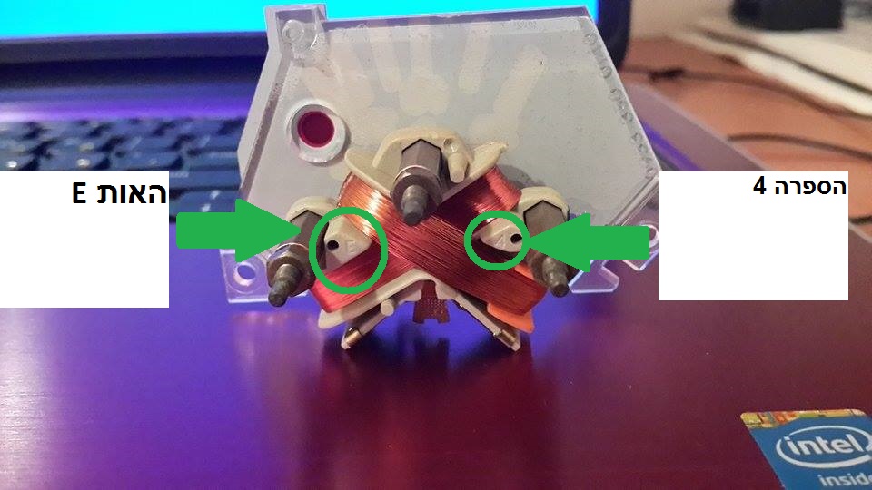

החלטתי להפטר מהזבל הסיני הזה, ולנסות להתקין שעון חום של פיג'ו 306 שיש ברשותי (נשאר לי לוח שעונים מהרכב הקודם).
לשעון חום של ה306 יש 3 חיבורים. מן הסתם + - וחיישן. אבל לא רשום מה זה מה.
אין לי בעיה לנסות לשחק עם החיבורים, אבל אני חושש שמהניסוי השעון עלול להיהרס או להזיק אפילו לרכב.
האם יש בעיה לנסות לשחק עם החיבורים כדי למצוא את תפקידם?
אני מעלה תמונה של השעון. יש חיבור אחד שמוטבע לידו הספרה 4, וחיבור שני שמוטבע לידו האות E. על השלישי לא מוטבע כלום.
האם זה מסמל משו?
אשמח לעזרה/תגובה.
תודה רבה :-D

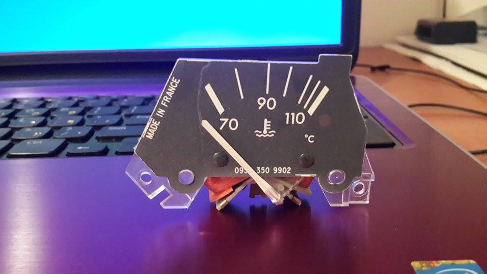

היום שיחקתי עם החיבורים של השעון הזה. הצלחתי להפעיל אותו, אבל הוא עמד על 80 מעלות כשהשעון המקולקל עמד על 60 (אחרי שהורדתי את הסטייה)
האם זה אומר שהשעון של ה306 לא מתאים ליוניט שמורכב אצלי?
