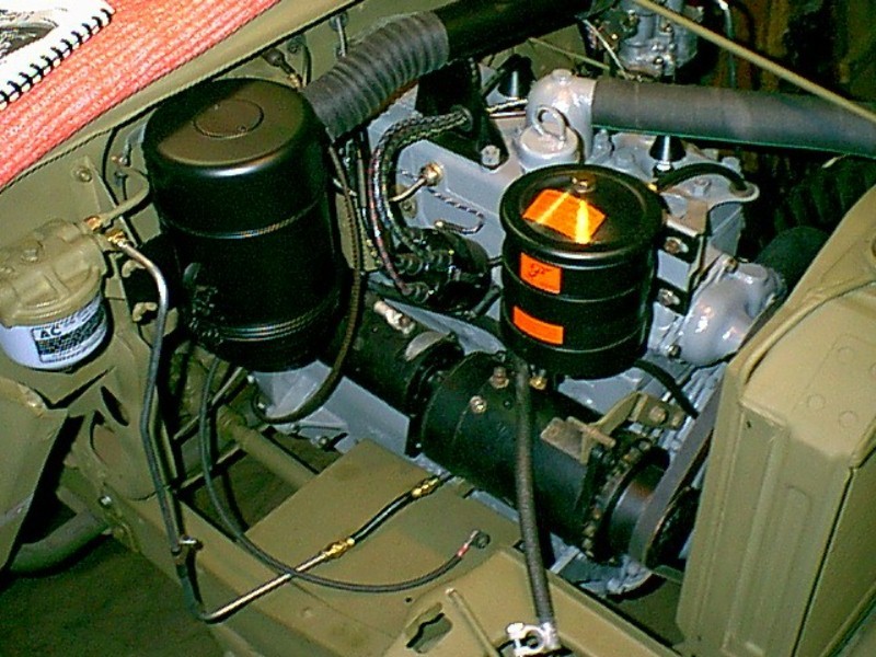

בג'יפ שלי פורד GPW מודל 1942, מותקן מסנן שמן טבול. האם יש אפשרות להכניס קרב איכותי יותר לתוך בית המסנן המקורי?
מנוע בצד ימין.jpgהתמונה להמחשה... :-)

יוסי,
[ATTACH=CONFIG]401698[/ATTACH]התמונה להמחשה... :-)
קשה לי להאמין כי הרי הקרב צריך להתאים בדיוק לבית. במסנן העומק הקרב יושב ללא כל אטם בינו לבית ולכן אני מעריך שלא יתאים.
האטם היחידי מורכב בין המכסה של הבית לבית המסנן עצמו.
