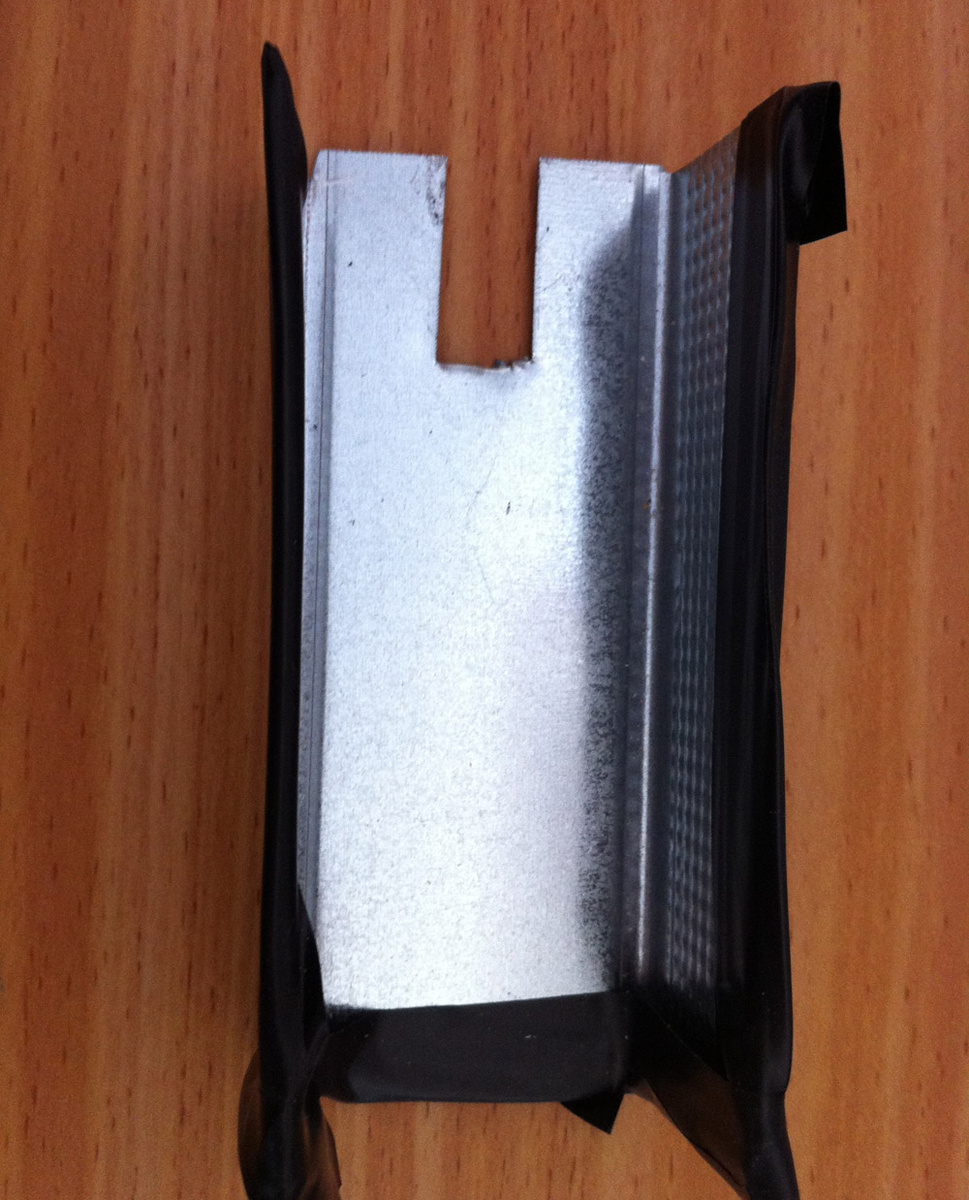

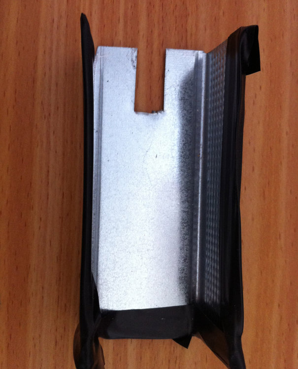

לאחר שאכלתי חרא בפירוק הראשוני של זה, יצרתי מכשיר לפירוק קל - לקחתי פרופיל גבס וחתכתי בו מגרעת במידה המדויקת של המסילות הפנימיות (איפה שהאומגה נתפסת). אם תרצה אמדוד לך במדויק את המגרעת ותוכל להכין לבד.
נשמע נחמד.
אתה מתכוון שבמקום "לדוג" את האומגה, הכנת כלי שדוחף אותה, מהכיוון הנגדי ?
אם כן, אני אשמח אם תמדוד.
תודה
