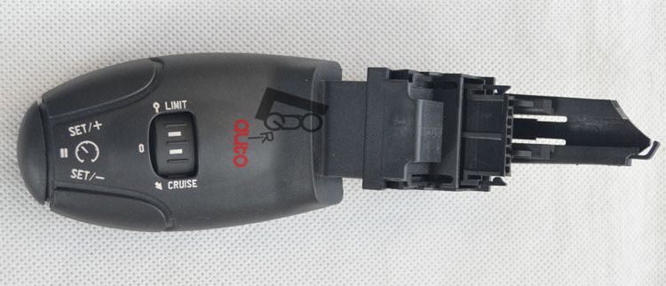

ראה בתמונה:
זו ידית עם בקרת שיוט ועם מגביל מהירות.
שים לב שבגלגלת יש 3 מצבים.
מצב LIMIT
מצב 0
מצב CRUISE
במצב LIMIT אתה קובע מהירות מקסימלית, אותה אתה לא מעוניין לעבור. נניח 110 קמ"ש.
האוטו נוסע רגיל, לא שומר על מהירות מסויימת. כשאתה מגיע ל 110, דוושת הגז לא מגיבה יותר. לא עובר את ה 110 קמ"ש.
אם תתן פול גז, הוא כן יעבור וימשוך להאיץ. לאחר עזיבת גז ההגבלה תחזור.
במצב 0 הכל כבוי.
במצב CRUISE אתה קובע מהירות שיוט. נניח 100 קמ"ש. עוזב את הגז, האוטו נוסע לבד. שומר על 100. אם יש עליה, נותן יותר גז. בירידה לא נותן גז, מנוע בולם את הרכב עד כמה שאפשר. נגעת בבלם - הבקרה מתבטלת.
קיים דגם אחר של הידית, ללא מצב LIMIT.
רק CRUISE ו 0.
כך נראית ידית מורכבת:

ראה בתמונה:
[ATTACH=CONFIG]396615[/ATTACH]
מצב LIMIT
מצב 0
מצב CRUISE
במצב 0 הכל כבוי.
רק CRUISE ו 0.

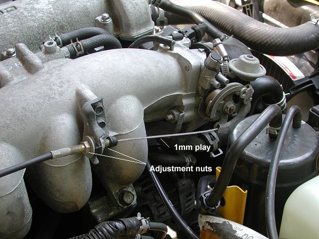

ידית בקרת שיוט היא ידית שונה. מורכבת באותו מקום בדיוק רק בצד השני של ההגה.
לגבי כבל מצערת - ראה הודעה 18.
