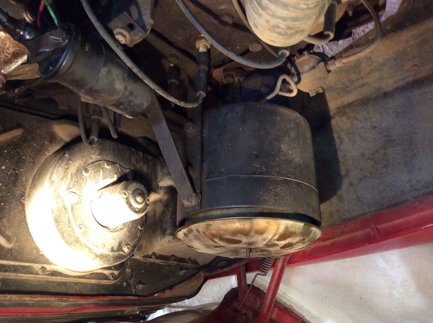

image.jpgimage.jpgפילטר אויר 1955 מישהו יודע איך מנקים או מפרקים ? זה של מנוע שש טורי ראש שטוח, התמונות הפוכות משום מה מצטער.

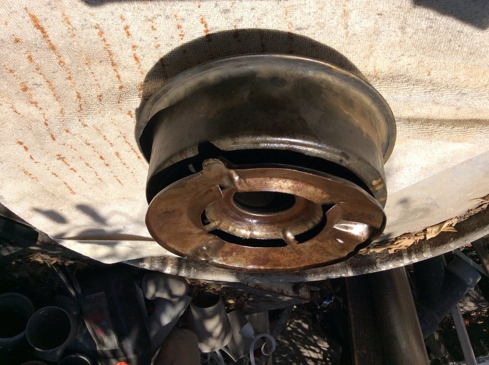

לניקוי פילטר אויר עם אמבטיתשמן
פרק את הפילטר.
הפילטר מורכב בד"כ ממכסה שמתחתיו יש קופסא עם רשת מתכת הטבולה באגן שמן ואגן השמן.
שופכים את השמן שבפילטר למיכל מיחזור. אם אין לך מיכל מיחזור שפוך את השמן למיכל שמן ישן ובהזדמנות נקז אותו למתקן מיחזור שמן במוסך.
בקה את האגן ואת סליל רשת הברזל שבמכסה עם נפט,ספרי קרבורטורים, או ממיס שומנים.
יבש היטב, רצוי בעזרת אוויר דחוס.
מלא שמן רק עד קו הסימון . השמן 20/40 או מה שרשום על גוף הפילטר.

Oldcar תודה רבה תמונה שמתי בפוסט קודם , האמת שהסרטון לא עזר לי לצערי אני לא רואה בנתיים איך להגיע לרשת הניקוי ממש.
