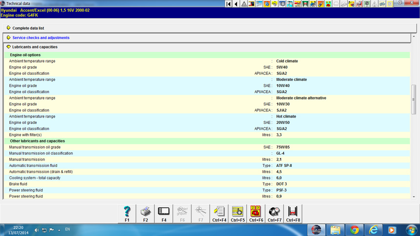

שמן מומלץ (לא רוצה להשקיע הון בשמן יוקרתי הרכב לא עובד קשה וגם ככה צפוי למות).כמה להביא ואיפה מומלץ לקנות?

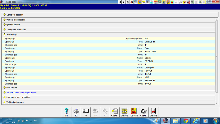

טוב מאחר וקיבלתי צו שמונה עד אני לא יודע מתי אשתי לקחה עם אבי את האוטו למוסך מורשה שיעשו "מה שצריך" (אבא שלי שיגע אותי שלא כדאי לקנות בנפרד וללכת למוסך בנפרד) ופשוט לא היה לי כח לכאב ראש . נזק 1500 אחרי "הנחה" (שכמו אופטיקה הלפרין אני מניח שכולם זוכים לה). החליפו רפידות מקדימה. גומיה לצירייה (תואם) ושמן מנוע (שעלה 175 $-+#@)&) מסנן שמן. כמובן שדחפו נוזל שמשות (אפילו שביקשו בלי). סה"כ חלקים 650 לפני מע"מ שימו לב שאין פלאגים והם עשו ניקוי לפילטר אוויר [emoji37] (לטענתם זה מספיק), אחרי 30,000 בלי טיפול זה נראה לי תמוהה לא להחליף פלאגים ופילטר אוויר (מה גם שעלותם לא צריכה להיות כל כך גבוהה והעבודה זה כלום). זאת לא נראית לי התנהלות של מוסך מכובד כשאני מנסה להימנע מחאפריות.
שלום ובהצלחה במילואים,
אני לא בקיא במחירים כך שאיני רוצה להטעות אותך, אבל אני במקומך הייתי מחליף את הפילטר אוויר לחדש עלותו לא גבוהה (בערך 50 ש''ח).
לגבי הפלגים יש מספר קילומטרים שמומלץ להחליף עפ''י היצרן, תבדוק עם המוסך האם הם בדקו אותם יכול להיות שהם עדיין תקינים.
