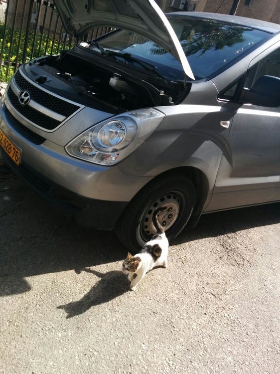

החלטתי להפתיע את אבא שלי בצחצוח המנוע של הרכב שלו,יונדאי I800 2011.
החומרים/כלים:
*APC בדילול 1/4
*מגבת רטובה
*מגבת יבשה
*מברשת גדולה
*מברשת קטנה

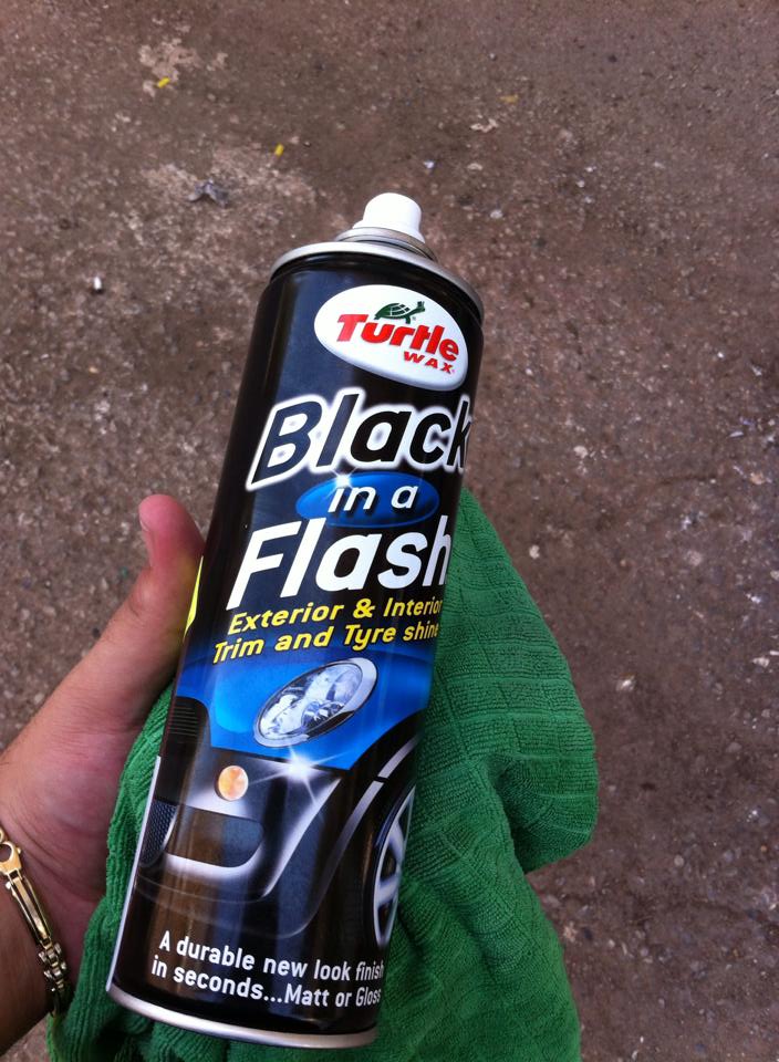

*Black in a flash של טרטל.
אורך עבודה כחצי שעה.
מצב התחלתי:

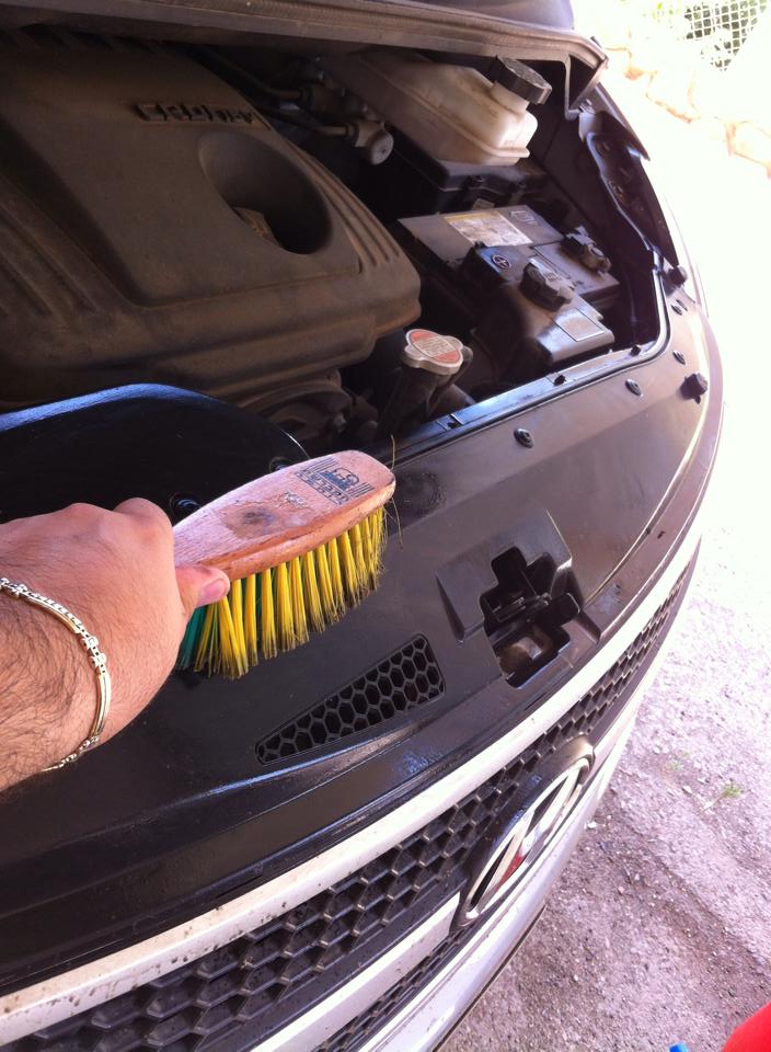

משפריצים APC כאוות נפשנו (לכסות אם צריך רכיבי חשמל,ביונדאי הכל מוגן ומוסתר),מתחילים לשפשף עם מברשת.
לאחר מכן עוברים על אותו מקום ששפשפנו עם מגבת רטובה ולאחר מכן עם מגבת יבשה.
לאחר שהכל יבש ונקי מלכלוך אפשר ליישם את החומר של טרטל,משפריצים,מחכים דקה ומנגבים.
לאפקט מט אפשר לנגב עם מגבת רטובה,אני ניגבתי עם יבשה ולכן העסק נראה מבריק.

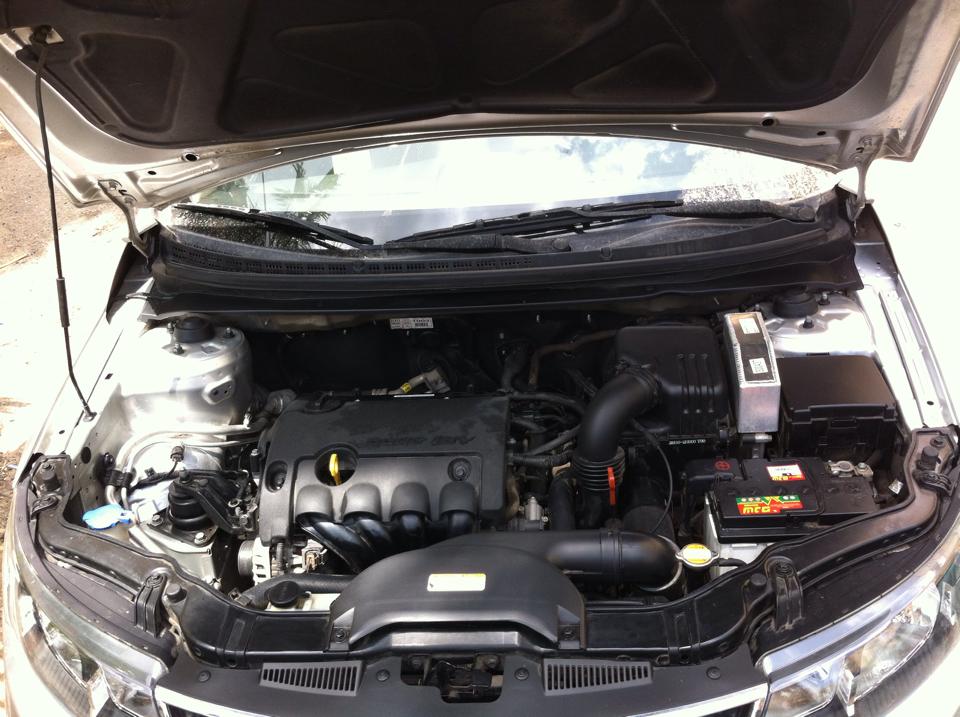

מצב סופי:
לא צריך שום גרניק ושום חומרים שעולים הון תועפות (הכל יחסי בחיים),אפשר להסתפק בAPC שופרסל ובחומר של טרטל.

אני מצרף תמונה של ניקוי שעשיתי לפונטו 2001 ששם העסק כמעט ריק מפלסטיקה,גם את הטסות שלא נשטפו שנים הצלחתי להביא למצב כמעט מקורי.
