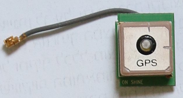

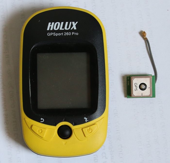

מכשיר נייוט של חברת HOLUX דגם gpsport 260 pro הפסיק לקלוט לווינים בכלל.
אני חושד ברכיב GPS ורוצה לקנות רכיב שכזה, הבעיה היא שאין אף קוד עליו וגם אינני יודע איזה מילות חיפוש להריץ בגוגל כדי לחפש רכיב שכזה.
מצורף צילום המכשיר + הרכיב ששלפתי מהמכשיר.
תודה

הוא מתחבר לסוקט מסויים בצד האחורי שלו או שיש לו רק חוט אחד?
רוב הסיכויים שמדובר רק באנטנה (וככה זה גם נראה פיזית) מכיוון שרוב המכשירים הללו מיוצרים בטכנולוגית SOC.
