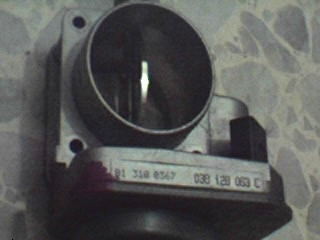

במשך כשנתיים הגולף נוסעת עם בית מצערת תקול מה שגורם לרעידות בסל"ד סרק (דיזל).
בצמפיון עלותו של חלק חדש היא 3700 ש"ח כולל מע"מ
בחברות אספקה של חלקי חילוף בגרמניה עלות החלק חדש 200 יורו לצרכן הסופי. - הגנבים בארץ לוקחים לצרכן סופי פי שלוש!!!!
"במאגר" דרשו עבור חלק משומש 1000ש"ח + מע"מ וללא אחריות "אם זה עובד אז זה בסדר- אין אחריות" כך נאמר לי....
לדאבוני מדובר בחלק שקשה למצוא אותו ובמשך ה 8 חודשים שהרכב ברשותי חיפשתי אחר חלק חדש/משומש בחו"ל אבל לא מצאתי/לא מצאתי חנות שהסכימה לשלוח.
לאחר חיפושים מרובים מצאתי אתר www.r-a-r.de בעל העסק שמו קריסטן ריידל אשר היה אדיב מאוד והסכים לספק לי את החלק בעלות של 75 יורו כולל משלוח, אחריות לחצי שנה (חלק משומש מרכב שעבר 39400 ק"מ)
שלחתי לו את הכסף במעטפה באמצעות דואר רשום, עם חשד שאולי לא אראה את התמורה...
כל פעם שאני מזמין חלק לאוטו מחו"ל אני נדהם מהיושר של האנשים שם, לפעמים החשדנות שלי כישראלי פשוט הורסת לי....
היום החלק הגיע, הרכבתי והכל בסדר, הרעידות בסרק פסקו לחלוטין ואני אסע לחבר שלי שיוריד לי את סלד הסרק חזרה ל 900 במקום 925 כיום (מבוקר ECU,בעבר העלינו כדי להפחית את הוויברציות של הרעידה)
אני מאושר!!!!!!!

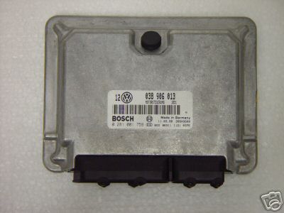

לפני שבוע קיבלתי מתנה מסוחר חלקים מגרמניה, התידדנו והוא שלח לי במתנה מחשב ניהול מנוע כמו שיש לי (שלא נצטרך להשתמש בו טפו טפו....), הוא אמר שהוא לא מצליח למכור אותו כבר הרבה זמן.
מחשב כזה שמעתי שעולה חדש 8000 שקל בצמפיון....
