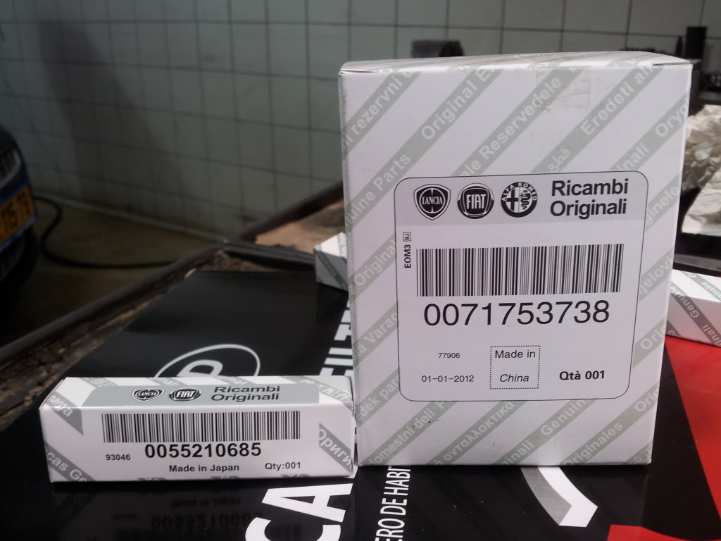

פותח השרשור, תהיה רגוע. אף אחד לא עבד עליך. התבונן היטב בתמונה הבאה, ושים לב בעיקר למק"ט:
אני צילמתי אותה בעצמי במוסך מורשה של פיאט. סע לשלום, המפתחות בפנים ;)

עוד מ 2011 הייתי נוכח לסוגייה הזאת, כאשר ראיתי שהפילטר שונה וגם בדף הטיפולים היה כתוב מק"ט אחר.
יש לי היסטוריה מ 96 עוד שהרכב היה מטופל במורשה וכל השנים המק"ט היה נשאר אותו הדבר "5984044"
זה דף מטיפול בשנת 98:
ב2010 זה התאריך האחרון שהשתמשו במק"ט הזה:
ב2011 המק"ט כבר השתנה ונוכחתי לראות שהפילטר מיוצר בסין:
הפילטר כנראה כן מתאים לרכב, כנראה שמ 2011 העבירו את היצור לחטיבה בסין.
כמובן שזה בטח תחת פיקוח של פיאט או חברת OEM אחרת המתביעה בסוף את סמל החברה.
יש לציין שהפילטר אותו אני רכשתי, אפשר לראות בבירור שהכיתוב עקום ונראה כאילו היה חסר דיו לבן בהדפסה.
שוב פעם, לא מחייב כזיוף אבל איכות המוצר נראית לעיני ירודה. אולי זה הפילטר הספציפי שקיבלתי ונפלתי על 1 למליון.
גם ב ebay וגם ב ePer משתמשים עדיין במק"ט הישן: 5984044
אין שום סיבה שארכוש פילטר תוצרת סין מאשר איטלקי באותו המחיר.
