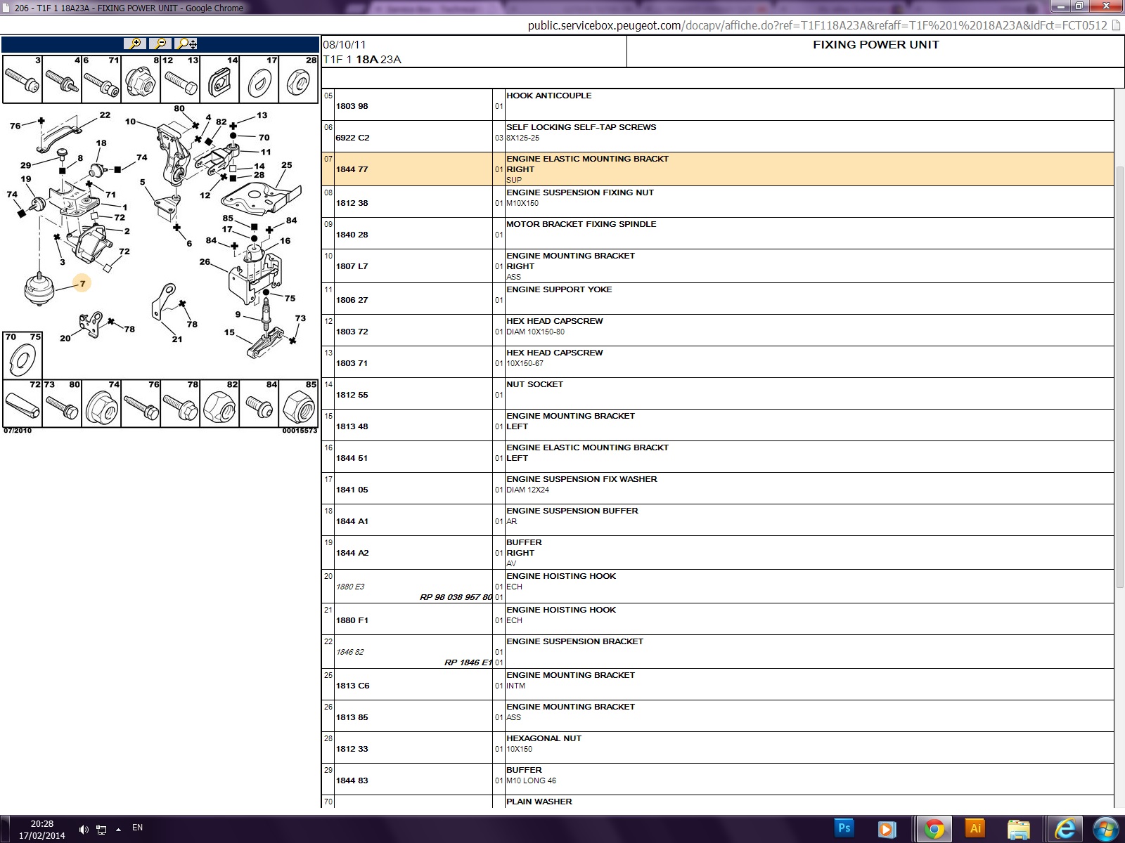

מצטרך לשרשור, אני צריך להחליף את הגומיות ב2 תושבות מנוע ב206 1.6 2002 שלי, מה המושג שאני צריך לרשום בחיפוש, ואם אפשר מה המק"טים.

המקטים רשומים בתמונה-
חלקים מס'- 7+18+19- שייכים לתושבת מנוע עליונה. רוב האנשים לא מחליפים את התומכים (18+19) אבל מנסיוני מומלץ להחליף, תחושה שונה לגמרי.
חלק 16- תושבת גיר
חלק 10- תושבת מנוע תחתונה. ניתן להחליף גם רק את הבוקסה הפנימית אבל אין לזה מק"ט כי החלק המקורי מגיע בשלמותו.
