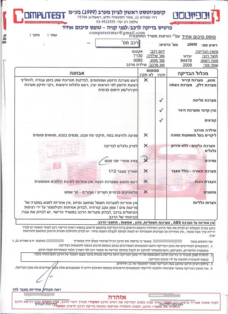

אודה לעזרכתם בפענוח.
האם הסעיפים שנמצאו הם כסת"ח או שעליי להיזהר.
אני יודע בוודאות שלא בוצע עדיין החלפת רצועת טיימינג , עפ"י היצרן ב 90K או 6 שנים - וזה עכשיו..
תודה מראש על העזרה!

בדיקה נקייה לגמרי.
פה-שם כמה לחיצות בפח, צמיג אחורי שחוק (קח בחשבון שזה אומר להחליף את הזוג האחורי), סך שמש שבור\חסר אפשר להשלים בפירוקיה.
כל השאר שטויות.
תוריד מהמוכר עלות טיפול טיימינג, זוג צמיגים, ותתחדש.

+1 לקודמי, רק פרט אחד נוסף- רשמו גם "ניקוי/תיקון מערכת קירור". אם הכוונה רק לניקוי אז אין בעיה, אבל אמרו לך על תקלה כלשהי במערכת?
נזילה/מעקף?
לדברי הבוחן , החלק התחתון של רכב יבש .הוא לא דיבר על נזילה.(אמרו שהקומפרסיה מעולה , המנוע יבש מלמטה, הפלסיטקים ופנים הרכב טובים,למעט התופסן של סך השמש.
הגיר משמיע רעש רגיל כמו כל אקסנט...
האם זה מקובל להתקזז על טיפול הטיימינג בהנחה והוא צריך להתבצע בקרוב?
תברר קודם כל כמה עולה החלפת טיימינג.
וכן - אני מאמין שניתן לקזז במחיר הרכב בשל כך (כמה - זה כבר תלוי ביכולת המיקוח בינך לבין המוכר).
