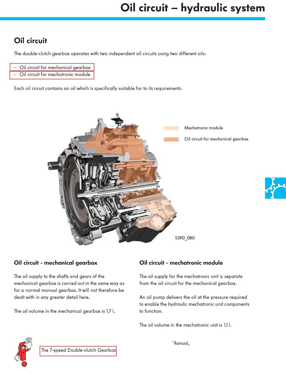

בממסרה מסוג DSG 7 קיימים 2 סוגי שמנים אחד הידראולי והשני שמן ממסרות. למה התכוון יועץ השירות שהשמן של הממסרה עובר במכנוטרוניק ?
איזה כייף לי :)
בפעם הבאה שאתה מדבר עם ייעוץ השירות שלח לו את התמונה המצורפת.
הייצרן במפורש כותב שחור על גבי לבן 2 מעגלי שמן נפרדים.
ייתכן מאוד שהמפעילים, הסנסורים והסולונאידים שיוצאים מיחידת המכנוטרוניקס ומתפעלים את הקלאצ'ים ומעבירים הילוכים באים במגע בשלב מסויים עם שמן הגיר בזמן פעולתם.
