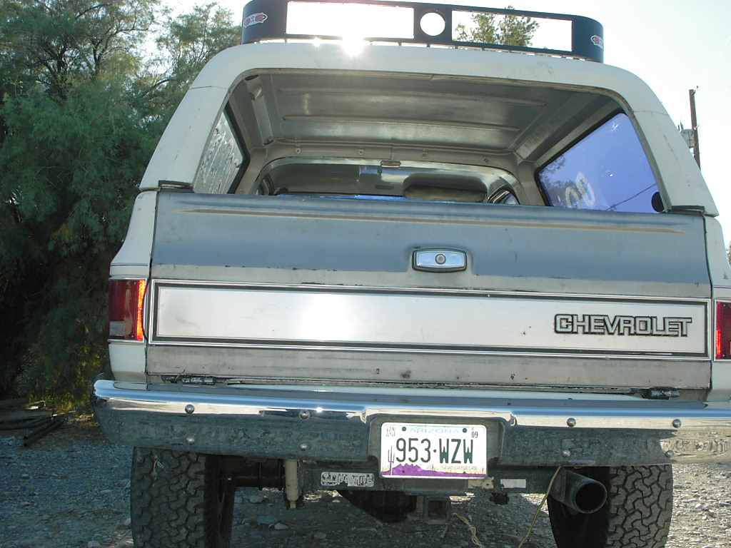

בדלת האחורית יש לי אפשרות לפתיחה וסגירה של החלון באופן חשמלי בעזרת המפתח של הרכב.
אבל, המפתח של הרכב לא מתאים לצילינדר הזה.
מחפש מנעולן שיוכל להתאים לי מפתח עבור הצילינדר.
(תמונה להמחשה)

כאן לא מדובר על צילינדר של דלת אלא על מתג חשמלי.
אין להשיג את החלק הזה.
אם יש לך מפתח מקורי שיש עליו מספר ניתן ליצר מפתח מתאים.
אם אין לך מפתח מקורי יש צילינדרים שעליהן רשום מספר ואז ניתן ליצר מפתח.
אם הגעת למצב שצריך לפרק את הצלינדר עצמו (לא סוף העולם) צריך להקפיד שהמנעולן יחזיר את כל הלשוניות ולא יקזז מהן וכך יתאים לך את המפתח.
