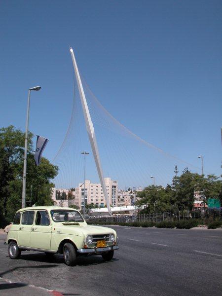

יוני למה אתה לא שם את המספר הקדמי על הטמבון?
הרכבים שלי: פיאט 127 73, פיאט 127 81 ספורט, פיאט 127 81 4דלתות, אלפא סוד 1.3 81, פיאט 131 77, פיאט טיפו 89, פיאט אונו 1.1 91. מחפש כל פיאט או איטלקיה לשיפוץ. חבר מועדון ה-5 מס14409. גיא למברסקי.
מדהים, רק חסרות הטאסות.
אכן, כאשר המספר עומד בצורה כזאת, זה בהחלט מכוער...
המספר אמור לבוא מתחת לפגוש הקידמי, שם ישנה חצאית. שם היה המספר המקורי שלה, ואז הוא נראה בסדר, ולא מקלקל את מראה המכונית.
החצאית הזאת נשברה במהלך החילוץ של האוטו, עוד בטרם הספקתי לצלם תמונה של האוטו עם המספר כפי שהוא היה במקור, והיא נמצאת בבאגז' של הדוכסית, וממתינה בסבלנות לשלב הפחחות, אשר יהיה לאחר שאסיים עם כל הדברים הקטנים אשר עדיין נותרו, כמו גם כאשר אבחר את מי שיזכה לעשות לדוכסית את עבודות הפיבר.

אם כי המצב החיצוני של הדוכסית כפי שהוא היום, דווקא מוסיף לה עוד ועוד נופך רומנטי משהו, והוא די מוצא חן בעיני.

מזל טוב,הסוסיתא נראת ממש יפה על רקע ירושלים,היא משתלבת ומעלה זכרונות שבזמנו נסעו סוסיתות כאלו בירושלים,אני היתי צובע אותה בצבעי כחול לבן,גג לבן ובודי כחול בהיר,תהנה ממנה וסע בדרכים בטוחות :)
