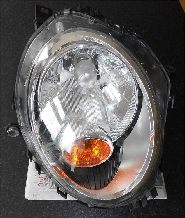

אשמח לקבל המלצה לחשמלאי רכב או מישהו שמבין בקסנונים מקוריים יש לי פנס שלם מקורי של מיני קופר עם מתזים והכל, ניסיתי לחבר הכל לחיווט הקיים ברכב אך משום מה הפנסים לא נדלקים מה יכולה להיות הבעיה?

האם הפנס שרכשת הוא זהה לחלוטין לפנס המקורי?, בקסנון יש מערכת המרה למתח לנורות, אם היא לא עובדת המנורה לא עובדת,
בנוסף יש גם ממסרים שאמורים להפעיל את הנורה , אם זה אותם קוננקטורים הייתי בודק תחילה עם המנורה של הצד שני על מנת לפסול תקלה חשמלית.
לרכב לא היה קסנון כאשר הוא הגיע מהחברה אבל לאחר בירורים שעשיתי בדקתיי שאם אני מביא פנס קסנון מקורי הוא אמור לעבוד, מי שמכיר קצת את הפנסים של מיני יודע שהם מגעים קומפלט עם השפריצרים והכל ככה שאין עם זה בעיה מבחינת החוקיות.
2 הפנסים כרגע לא עובדים על הרכב

אם לרכב במקור לא היו פנסי קסנון אז אין לך את הממירי מתח של נורות הקסנון
ולכן הנורות כנראה לא יעבדו כמו שכבר כתבו פה לפני.
לפי מה שהבנתי אני אמור להעביר את הזרם מ55 ל 35 איך עושים זאת ? ניתן להתקין ממיר מתח??

אתה בטח שחסרים רק ממירי מתח?
אני לא אתפלא אם צריך לקודד משהו במחשב הרכב כדי שהוא "יכיר" את הפנסים.

או שתשתף קצת יותר מידע, תמונות לינקים של הפנסים הישנים והחדשים דגם וכו.. ואז נוכל לעזור לך
או שפשוט תפנה לאיש מקצוע

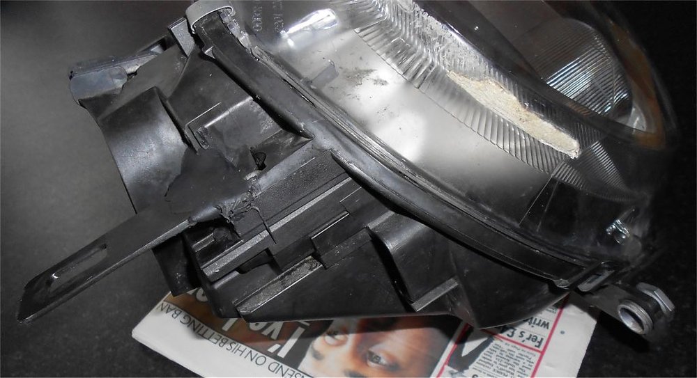

צירפתי מספר תמונות של הפנסים, מקווה שתצליחו להבין משהו.
אשמח גם לבעל מקצוע שמבין טוב בתחום.
