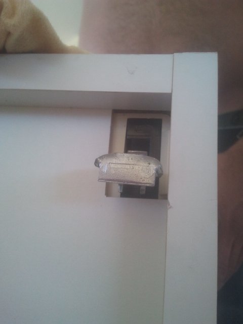

רכשתי ארונות מטבח עליונים משומשים ואני צריך לתלות אותם. על הארונות מאחורה יש מין ווים מיוחדים שככל הנראה אמורים להיות אילו שהם ווים מקבילים על הקיר שמתחברים אליהם (אין לי אותם) מצורפות תמונות.
אבקש את עזרתכם במציאת פתרונות לתליית הארונות עם הווים הקיימים או להתעלם מהם ולתלות בשיטה אחרת

לדעתי בחנות פירזול לארונות מטבח תמצא את החלק שחסר לך, אם אתה באיזור פתח תקווה יש חנות בבר כוכבא בשם דרשן דוד. אצלו יש את כל הפירזול לארונות.

הייתי אצל יבואן פרזול ועץ של נגריות בחדרה ולא היה לו, ככה שצריך למצוא מישהו שזה "זרוק" אצלו ממזמן או מישהו שהוא כל כך גדול שיש לו גם מוצרים מלפני 20 שנה

יש עוד אופציה.
מצורף תמונה.
שני לוחות עץ באורך הארון או קצת פחות.
חלק אחד מתחבר לארון והחלק השני לקיר.
ששני החלקים מורכבים אתה פשוט תולה את הארון והוא נכנס בלץ למקום ונצמד לקיר.
את זה תולים בחלק העליון או 2/3 גובה של הארון, תלוי בחומר מימנו עשוי ה"גב" של הארון
זאת הדרך המומלצת לדעתי וכך אני עובד.

אני עדיין מחפש מישהו שאולי מכיר את הפטנט שיש לי, ואולי יכול להגיד לי מה בא ממול על הקיר

לא מכיר,אבל אם תרחיק לא"ת בראשל"צ יש לך 2 וותיקים - בלורן (יבואן BLOOM) ויעד פרזול.
לא נראה לי שיש משהו שקשור לנגרות ואין להם..

תודה. היום קניתי פלאחים מחוררים עם ברגי ג'מבו תואמים, ללא שום קשר לווים שכבר מותקנים.
