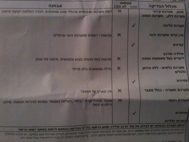

שלום, אשמח להתייחסות לגבי תוצאות בדיקה לפולקסווגן גולף משנת 2008.
כמה הערות:
1. רצועת תזמון הוחלפה לפני חודשיים.
2. המצבר מקורי. המחיר ירד מעט בעקבות זה שבקרוב אצטרך להחליף אותו.
הדבר שיותר מעניין אותי אם ה"נזילה ממשאבת בלם מרכזי" היא משהו חמור.
תודה רבה.

הבדיקה נראית טובה,
רוב מה שרשום כסת"ח....
לגבי הנזילה במשאבת בלם ומצמד גמור תוריד לו במחיר הרכב...
שי.
לגשת למוסך לקבל הצעת מחיר לתיקון התקלה במשאבה. מוזר שהבוחן לא ציין שמדובר בתקלה חמורה (בטיחותית).
בגדול מדובר בבדיקה טובה מאוד, להתחשבן על התקלות (כולל הגומיות לציריות) ולקנות.

לשמחתי המוכר היה איש הגון וסיכמתי איתו כבר על מחיר מצויין (עוד לפני שקיבלתי הצעת מחיר לתיקון המשאבת בלם).
בסדר גודל של כמה יכול להסתכם תיקון המשאבה? כמה מאות? כמה אלפים?
Audi A3 8V Sportback
מש' בלם מרכזית =כאלפיה כולל עבודה. זו תקלה חמורה מאד, בעצם אסור לנסוע כך מטר.
גומיות לציריות (אם לא תחליף תהרוס את הציריות וחוץ מזה שלא תעבור כך טסט) 250-300 ש' לאחת. וכנראה ששתיהן לא שוס.
כל השאר כסת"ח. הרכב במצב מעולה.

קיבלתי הצעת מחיר במוסך רון המומלץ בחום ע"י אנשים רבים פה, והופתעתי לטובה.
החלפת משאבת בלם כולל עבודה 700 ש"ח, קלאץ' (במידה וצריך להחליף) 1800 ש"ח, וגומיות 200 ש"ח כל אחת.
האם כל שאר הדברים שרשומים הם באמת כסת"ח? כל הרעשים/נקישות למיניהם.

כן.
ולדעתי גם המצמד זה כסת"ח. כמו שבגיר אוטומטי הם רושמים "שמן כהה, בלאי דיסקיות".
אבל אם אתה כבר בדרך לרון- אז אתה בידיים טובות. הוא יעשה סיבוב מסביב לאוטו ויגיד לך בדיוק מה צריך באמת לעשות ומה לא.
