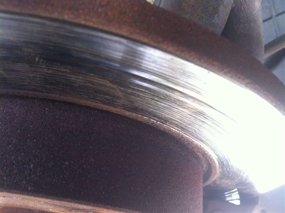

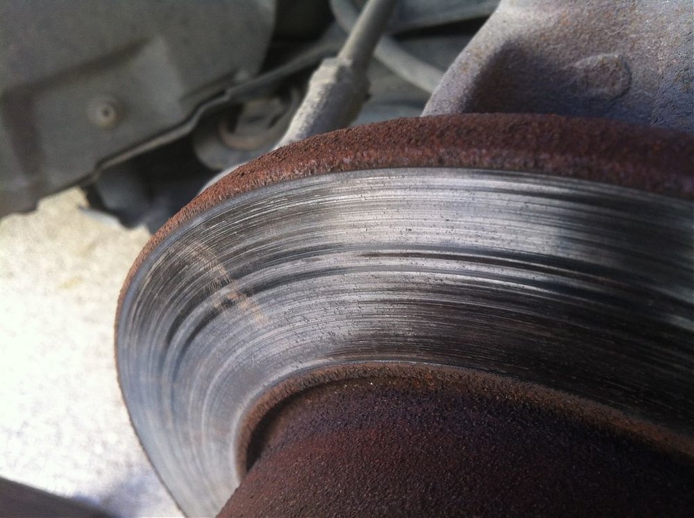

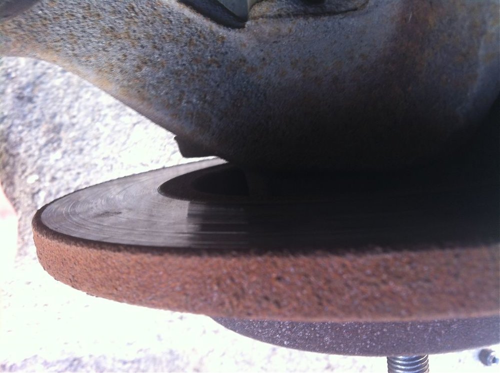

הרכב - פיאסטה 2000, 1.3 ל' ידני.
לפני כ20K ק"מ כשקניתי את הרכב החלפתי רפידות קדמיות ב2 הגלגליםהקדמיים + רפידות גדולות בתופים האחוריים.
עכשיו, לאחר כשנתיים וחצי, יש לי רעידות בבלימה והבלימה לא חזקה.
רוב הנסיעות הן בתוך העיר (ירושלים) ונסיעה אחת לאיזור אשקלון הלוך חזור פעם בשבוע. הנסיעה שלי רגועה, שימוש נכון בהילוכים ולא טוחן את הברקסים.
1. האם אני צריך להחליף גם את הדיסקים וגם את הרפידות או שמספיק להחליף רק את הרפידות?
2. האם אפשר לראות מהתמונה? כי העסק נראה די חלוד וישן ובדיסקים יש פסים חרוטים וגלים.
3. מהי העלות הצפויה לדיסקים+רפידות? (אם זה הפרש של 200ש"ח אז אני כבר אחליף גם דיסקים) אני עושה את זה לבד, יש לי את כל הכלים (בוקסות, מלחציים לבוכנה) כבר החלפתי כמה פעמים ברכבים אחרים ככה שזו לא בעיה.

1.אם אתה צריך להחליף את הרפידות אז בטוח שתצטרך לחרוט או להחליף לדיסקים חדשים .כי אלו חייבים חריטה.
2.בתמונה לא ניתן לראות כ"כ אבל אתה יכול למדוד את הצלחת מול העובי המינמלי שצריך.
3.העלות לא גבוהה למיטב זכרוני. החלפתי לפני כשנה רפידות ודיסקים העלות לא הייתה גבוהה (מעט יותר יקר ממה שביקשו עבור חריטה). הרפידות היו טובות לא סיניות.
אך דיסקים היה רק סינים. בכל מקרה היו קצת צפצופים שחלפו אחרי תקופה מסוימת , חוץ מזה לא היו בעיות.
תחליף גם צלחות וגם דיסקיות
שים מקורי, לא כזה יקר
אם אני זוכר נכון צלחות כ 250 ש"ח ( לזוג )
סט דסקיות כ 180 ש"ח

החלפתי היום צלחות ורפידות תחליפיות, גלגל ראשון לקח שעה וחצי, גלגל שני רבע שעה, אחרי שהבנתי מה הולך שם..
החלק המעצבן היה לפרק את שני הברגים שמחזיקים חלק מהקליפר (ברגי אלן באורך של 5 ס״מ בערך, הם היו די אכולים כנראה מטיפול לקוי אצל הבעלים הקודמים.
שלומי
עדיף למרוח עליהם חומר נגד חלודה או גריז.
כמה עלה החלקים?
על מה למרוח חומר נגד חלודה וגריז? אני מאוד מקווה שלא על הצלחות ולא על הדיסקיות. ריסוס של ספריי נגד חלודה יזהם את המתכות ועלול להוריד מכושר העצירה.
