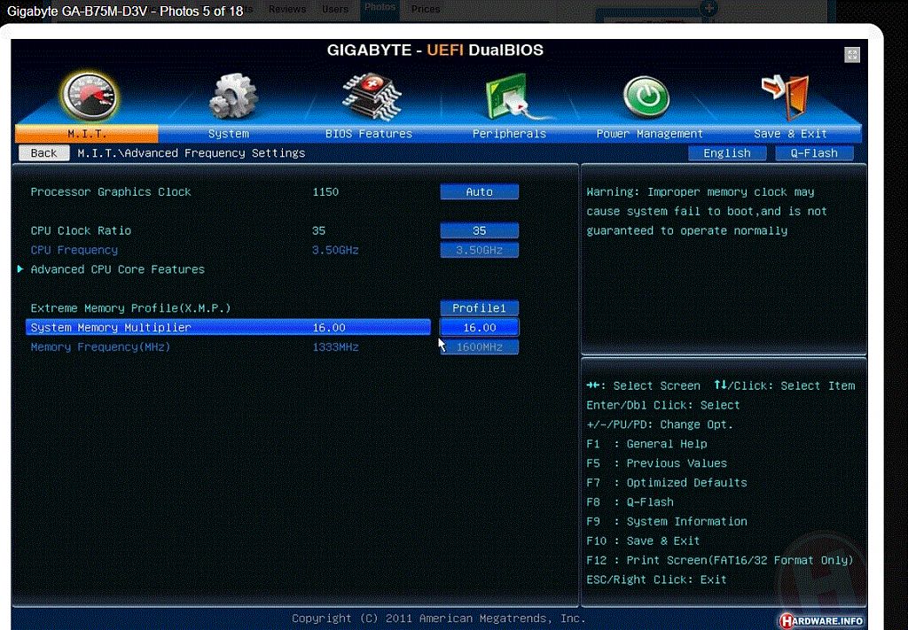

אין שום קשר בין XMP לאוברקלוק, XMP מאפשר לך להשתמש בתזמונים הטובים ביותר שהחברה של הזכרונות שלך מצאה שהזכרונות יעבדו בהם בלי בעיה. אתה יכול גם בלי שום קשר לXMP להכנס לביוס ולשים את המכפלה של הזכרונות על AUTO או על כמה שתצטרך בשביל שהם יעבוד ב1600 (כנראה 16) . אין שום קשר לאוברקלוק.
הכל תלוי בסוג הלוח המדובר- כל לוח מתייחס אחרת וחלקם עושים כמו טורבו וכו' שמשנים הגדרות מתח,תזמונים,תדרים וכו' (למשל באסוס AI שצריך לפעיל בכדי להפעיל פרופיל XMP)וכמו שאמרתי- יש אפשרות להגדרה ידנית וזו עדיפה על שימוש באופציית XMP- ככה לרוב יגידו לך המבינים בתחום.
והיות פותח הדיון מבין בתחום הOC : כמו שציינת עם היציבות המערכת עדיפה לך על פני אולי שיפור של 0.1% אבל סיכוי גדול יותר לחוסר יציבות מערכת פעם ב... אז תשאיר הכל בדיפולט.
אחרי הכל לא לישכוח שמדובר בלוח של גיגבייט מהסידרה הזולה והפשוטה, צריכים ליהיות עדינים איתה:-)
נ.ב- האם אתה יכול לעלות צלום של לשונית SPD?
עריכה: ככה זה אמור להיראות אצלך:
תמונה מצורפת.

ננסה עדכון ביוס כמו שהציע TheWolf , ונעיף מבט אם פיספסתי פרופיל זיכרון , המכפיל בכל מקרה כמו שאמרתי 10~10.3 משהו כזה .
נכון שזה לא כזה משמעותי , אבל קניתי וציפיתי מזה לעבוד בלי OC (חדש לי לשמוע את זה) , אם זה אפשרי - למה לא לנצל .
אני רואה כאן אי הסכמה אם עדיף להריץ XMP או לכפות מכפיל ידני .

אני לא מצליח להבין מאיפה אי ההסכמה הזאת. XMP מעולה בתור "שגר ושכח" בשביל לקבל את המהירות שכביכול שילמת עליה. אם יש דרישות מעבר לזה, אז XMP לא מומלץ, ועדיף לעשות ידני ולבדוק שהכול תקין.

עדכנתי ביוס , עדיין אין שום אזכור ל-XMP , העלאתי System Memory Multiplier ידנית .
עובד , אבל עדיין מרגיז שהביוס לא מציג XMP , היצרן כותב שהוא יציג רק עם המעבד הנכון וזה המצב .
