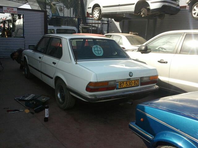

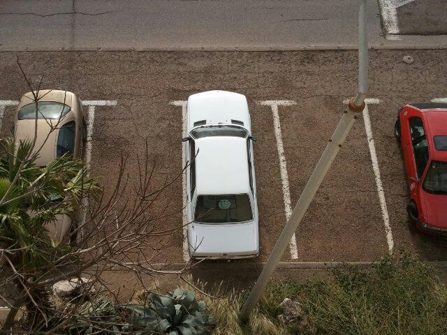

מאיפה קונים וילון אחורי כמו שלך?

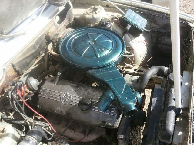

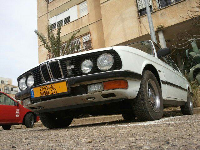

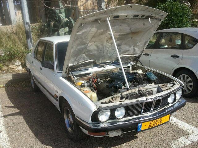

עזוב וילון מאיזה מודל יש מוט מייצב מכסה מנוע כזה יפה?
Dr laster Israel
בE30 הדגמים החלשים יותר הגיעו בדרך כלל ללא מוט מייצב אחורי, אולם תמיד כל ההברגות מוכנות על השילדה והזרועות העוקבות. אחד השיפורים המתבקשים הוא לקנות מוט מייצב מדגם חזק ולהרכיב אותו.
אני מאמין שב-E28 המצב דומה, אם אין מוט מייצב תבדוק טוב מתחת לאוטו ותמצא את ההברגות. תקנה לך אחד כמו http://www.ebay.de/itm/Stabilisator-Hinterachse-Sport-15-5-mm-BMW-E28-518i-M5-ab-9-84-/390541384814?pt=DE_Autoteile&fits=Platform%3AE28&hash=item5aee149c6e
ותרכיב (עם גומיות וזרועות מקשרות חדשות כמובן).

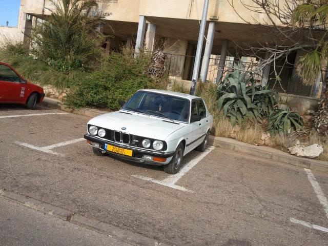

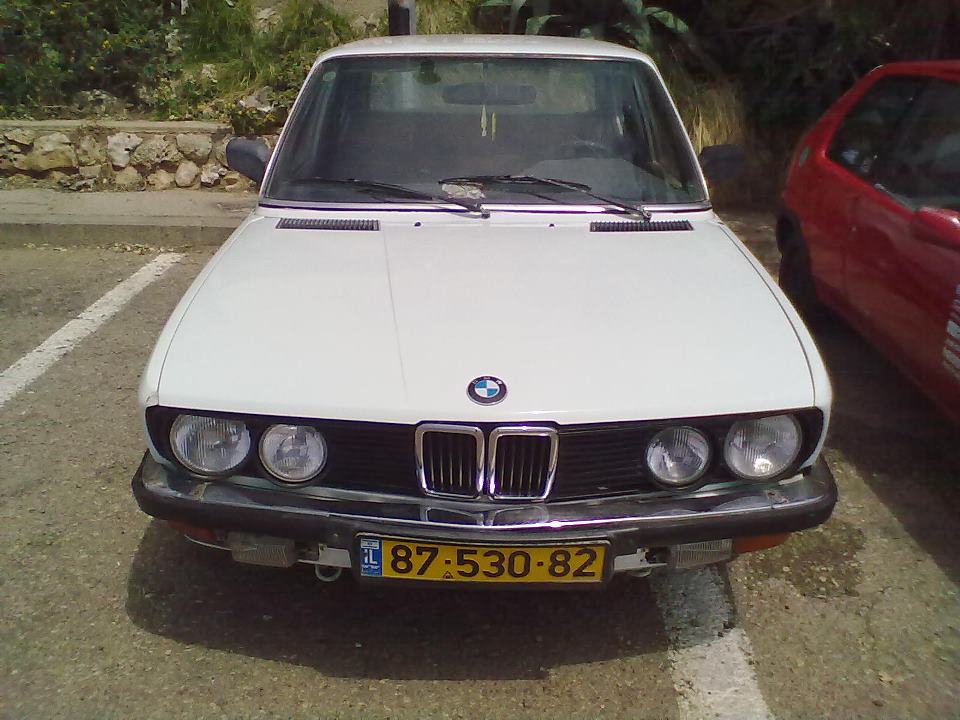

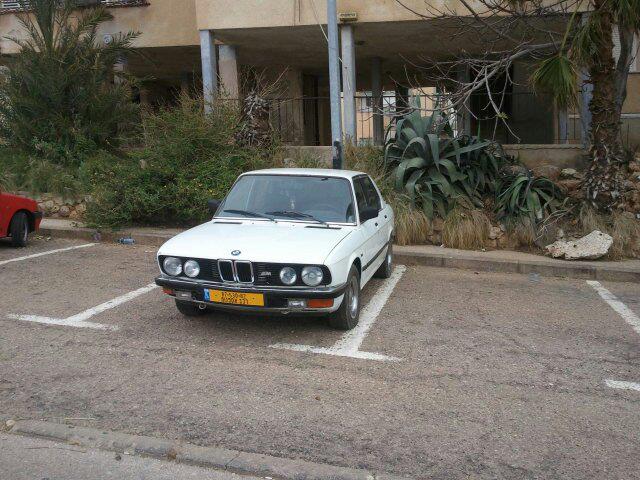

מאד יפה.נראת שמורה, אהבתי את הגאנטים.
אם אני לא טועה זה M10 ? די כבד לסידרה 5 (מהנהיגה שלי על E30 M10)

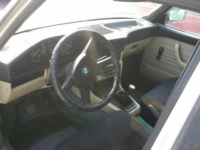

מעניין אותי לדעת אם המזגן מקפיא אצלך?
