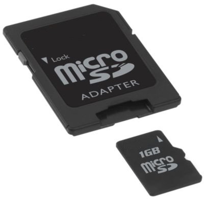

איזה כרטיס זיכרון מתאים לה? רשום SD אך כל מה שאני מוצא זה MICRO SD,האם זה אותו דבר?

צריך SD, ולא מיקרו SD, למרות שהשתמשתי במיקרו SD שמותקן במתאם SD, כמעת כל כרטיסי המיקרו SD מגיעים עם מתאם ל SD, כך שיש בזה את היתרון לשימוש רחב יותר.
הקטן זה MICRO SD והגדול זה SD רגיל.
