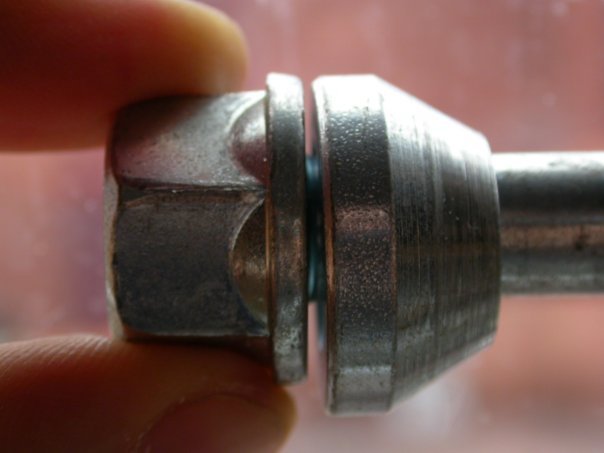

קיימים ברגי גלגל עם קונוס צף, שמאפשרים להתקין 4X100 במקום 4X98.
לא יודע אם קיימות השלכות שליליות להתקנה כזאת.
