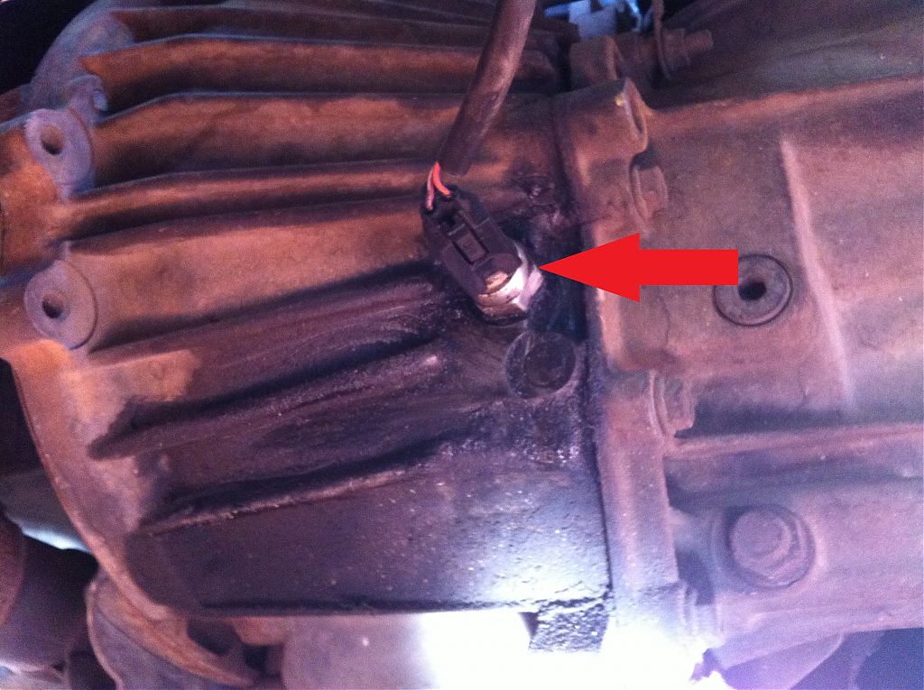

חשבתי קודם כל להחליף שמן גיר, בספר הרכב רשום שמן 80-90 ESSO אבל קניתי את השמן של ACDELCO (בתמונה), גם הוא 80-90.
צירפתי תמונה של השמן שקניתי ושל איזור הגיר בתחתית הרכב (יכול להיות שיש נזילה קטנה ועם הזמן חסר שמן ברמה כזאת?)
מה יכולה להיות הבעיה?
תודה
שלומי

יש לך את הכלים אתה יכול לבצע לבד .
בתמונה מצד ימין בקצה החץ בורג אלן -בורג מילוי וגובה שמן.
מתחת לחץ בורג רגיל בורג ריקון .
אתה פשוט מרוקן את השמן טוב.לא סוגר עדיין את הבורג התחתון מתחיל למלא מלמעלה עד שיוצא שמן נקי פחות או יותר. סוגר את הבורג התחתון ממלא עד שמתחיל לנזול מבורג המילוי. סוגר וזה כל הסיפור.
מה שנוח שראיתי שיש לך משפך עם צינורית כדי להכניס אותו בבורג העליון .אני הייתי צריך לאלתר משהו כזה.
אם בכל זאת אתה מבצע במוסך לא יודע כמה יקחו לך על השמן אבל עבודה ממש קצרה ופשוטה.
