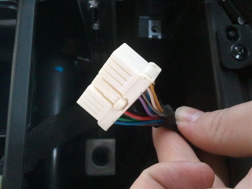

אני עומד להתקין HU 9887 בספארק חדשה, חלק מהצבעים בצמה המקורית הם בצבע שונה לעומת האפטרמרקט.
מישהו יכול לפרט לי בבקשה על צמה מקורית או תרשים?

אני מבין בנושא פשוט לא יצא לי להיתעסק עם צמה מקורית ואין פה שום דבר מסובך,
הנה הצמה אצלי ברכב יש למישהו תרשים של הצבעים?

טוב אז הסתכלתי בתרשים והדברים היחידים שאני לא סגור לגביהם הם:
backup b +
n.c
remocon frot signal
acc+
לאיזה צבעים החוטים האלה מתחברים בצמה אפטרמרקט (אצלי אלפין)?
תודה.
Leon 2014: HU: OEM | TW: MT23|MID: PROFI PHASE | AMP: Genesis Profile 4 | MONO: JL :
|Audio 250\1 | SUB: DLS Kw10|ALPINE PXE H650
אני חושב הכי טוב זה לקחת פלוק ולבדוק חוט-חוט. או עם אתה יכול למצוא פירוט של כל החיבורים של רכב שלך אז זה יהיה מצוין.
מה שנראה לי שbachkup זה 12 וולט קבוע, וזה צבע צהוב באלפיין ו acc+ זה סוייטצ׳ זה צבע אדום.
