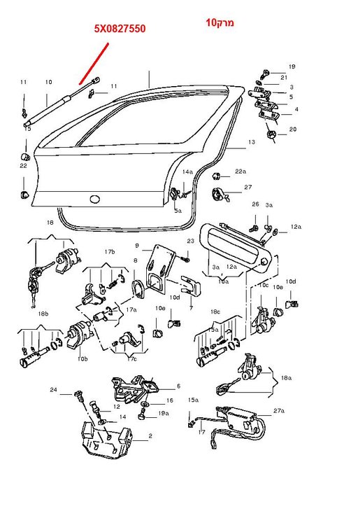

בגולף מארק 5 של חבר שלי המוטות ההידראוליים שמחזיקים את הדלת החמישית (בגאז') כשלו מלתפקד ועכשיו הרמת הדלת כבדה מהרגיל והיא לא נשארת למעלה. בצ'מפיון דרשו ממנו כמעט 3000 שקל על ההחלפה..
מישהו נתקל בתופעה בעבר ויודע אם אפשר לתקן לבד או להשיג מאי ביי וכו' ?
בעקרון רק אחת ממש רופפת, והשניה עושה את רעש דחיקת הגז/שמן, אבל בצ'מפיון נאמר שאם מחליפים אחת אז צריך להחליף גם את השניה אחרת זה לא יעבוד. האמנם?

ניתן לקבל בוכנה כזאת של יצרן מקורי בסביבות 250 שח לפני מעמ ליחידה .

היצרן המקורי הוא חברת STABILUS גרמניה
וניתן לקבל בוכנה כזאת ב 250 שח לפני מעמ
למי שלא מתעקש על הסמל של ה VW .
