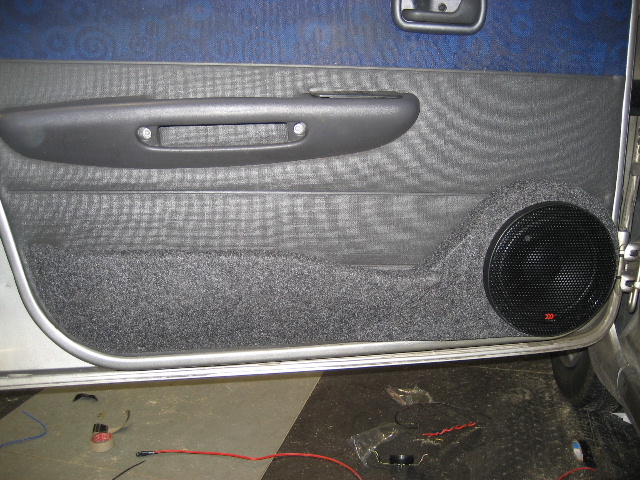

יש לי פיאט פונטו שנת 2000 ואני רוצה לשים לה רמקולים 6.5 בכל הדלתות נתחיל מהקדמיות..

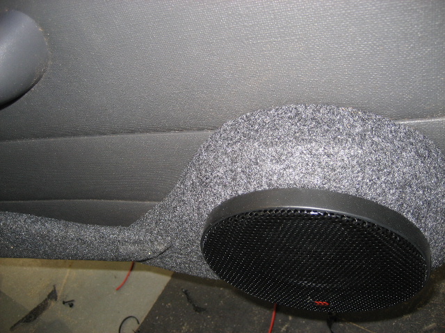

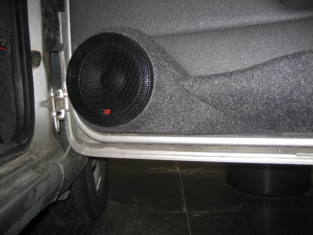

אני מצרף תמונה של פיאט כמו שלך ומקווה שזה יעזור לך בעבודה
