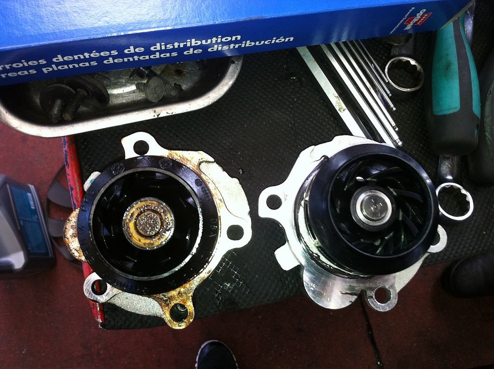

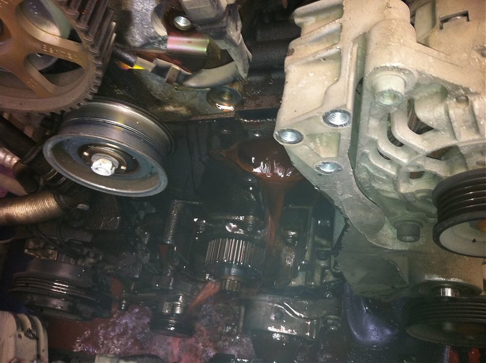

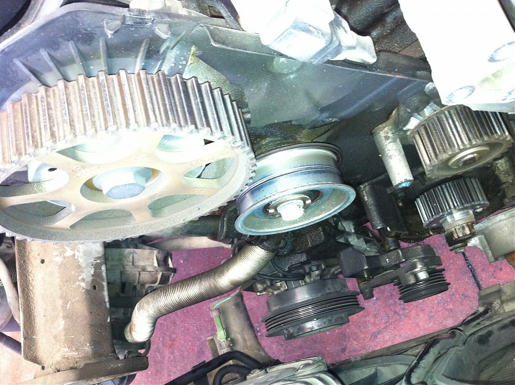

אז אחרי שדחיתי את החלפת רצועת התיזמון הרבה זמן, נכנסתי למוסך רון לעשות טיפול "קטן" וככה זה התפתח...

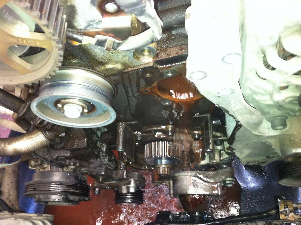

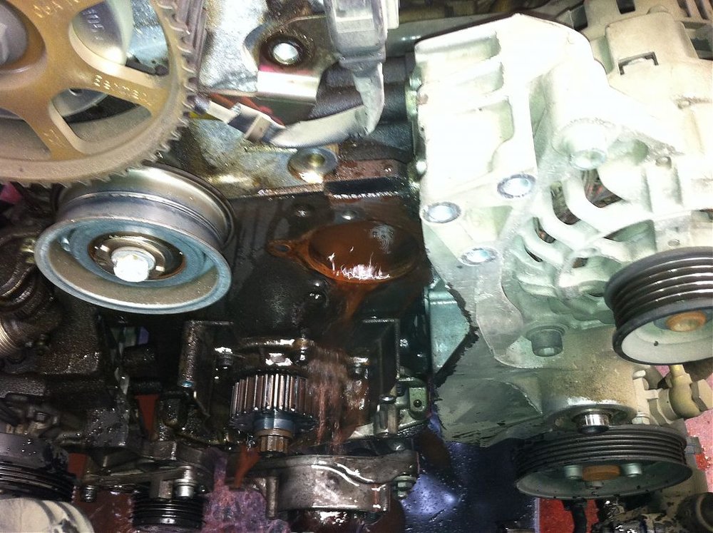

אחרי החלפת הדברים הרגילים בטיפול "קטן" (שמן מנוע ומסננים) המכונאי (IAN) הפנה את תשומת ליבי לסימני נזילה ואבנית שהצטברו
בתחתית אגן השמן. הוא ישר אמר שזו נזילה ממשאבת המים (אפילו שזו נזילה מזערית- עדיין נזילה ומה שמעיד כנראה על מועד החלפת
המשאבה) מה גם שנראו סימנים של השפרצה של נוזל הקירור על מגן המשאבה. וככה התחלנו בהחלפת רצועות התיזמון...

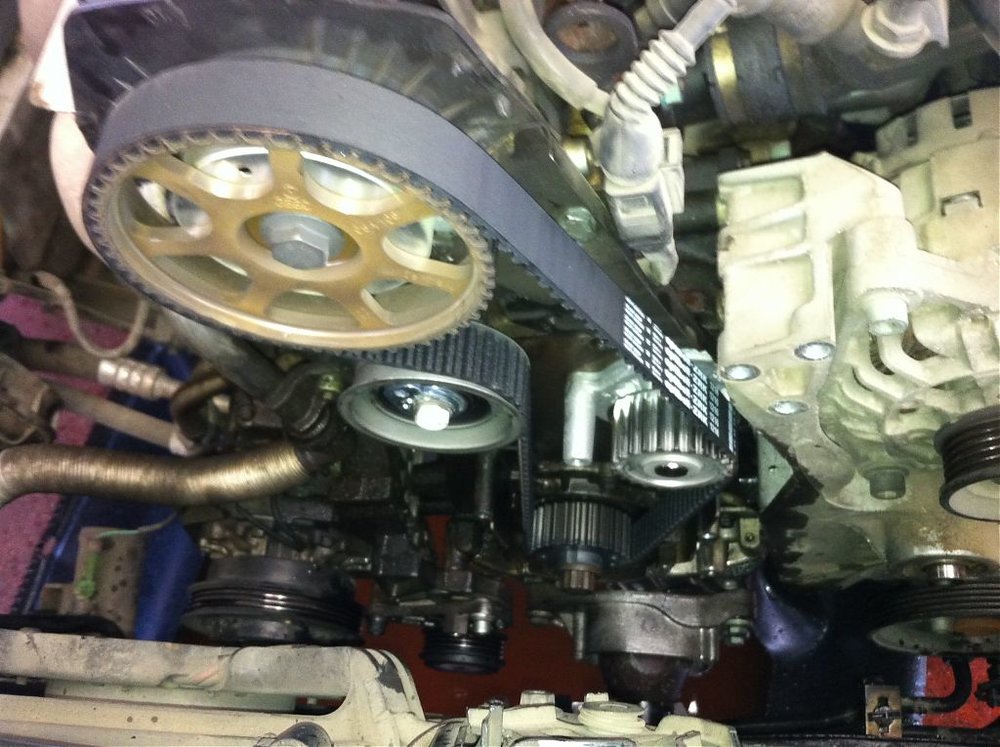

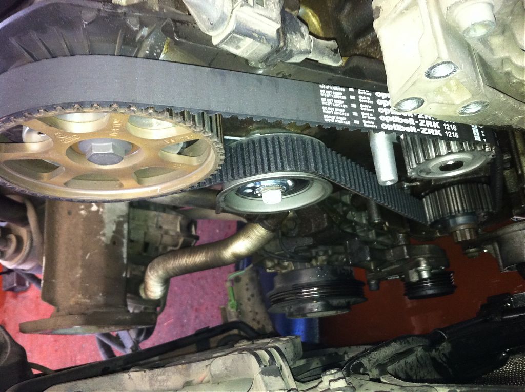

החלקים שהוחלפו:
1. משאבת מים של - AIRTEX, תוצרת ספרד
2. מותחן רצועה של - INA, תוצרת גרמניה
3. רצועת תיזמון של - OPTIBELT, תוצרת גרמניה
4. רצועת מזגן ואביזרים
מישהו יכול לתת חוות דעת לגבי החלפים הנ"ל, האם הם תואמים לאיכות החלפים של היצרן?

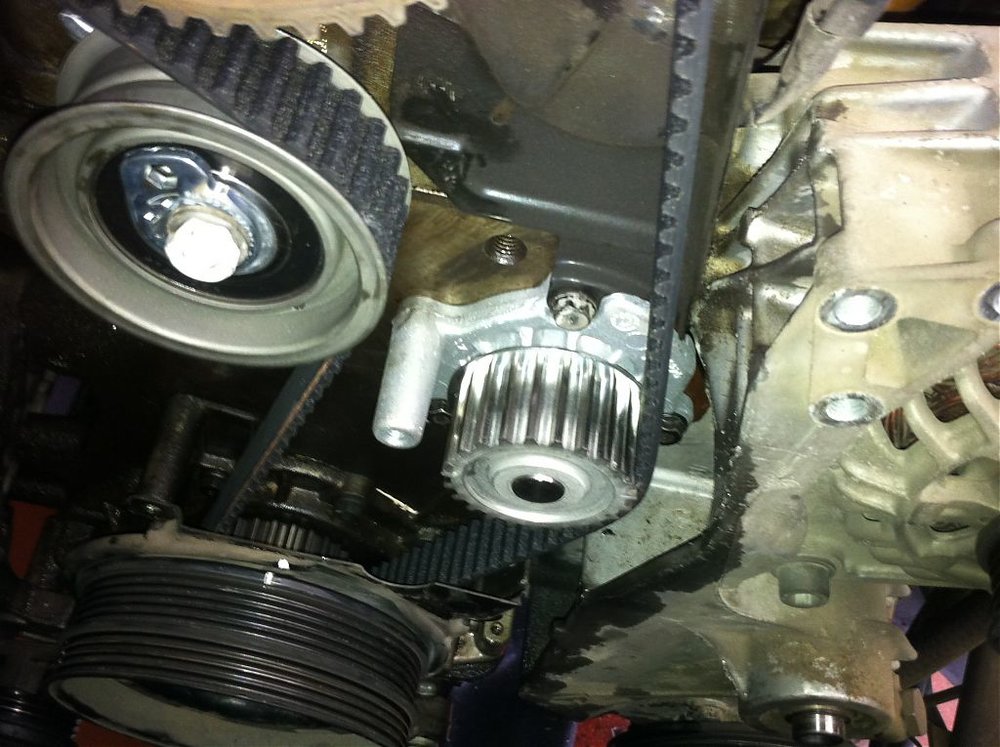

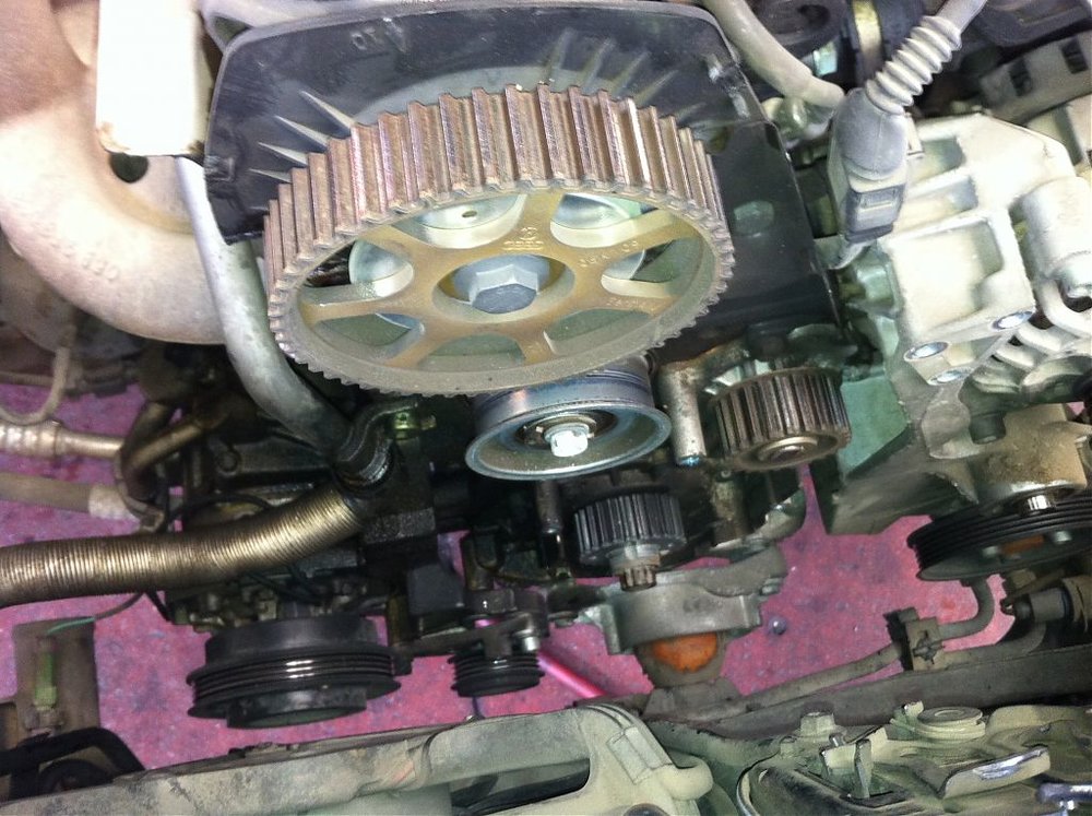

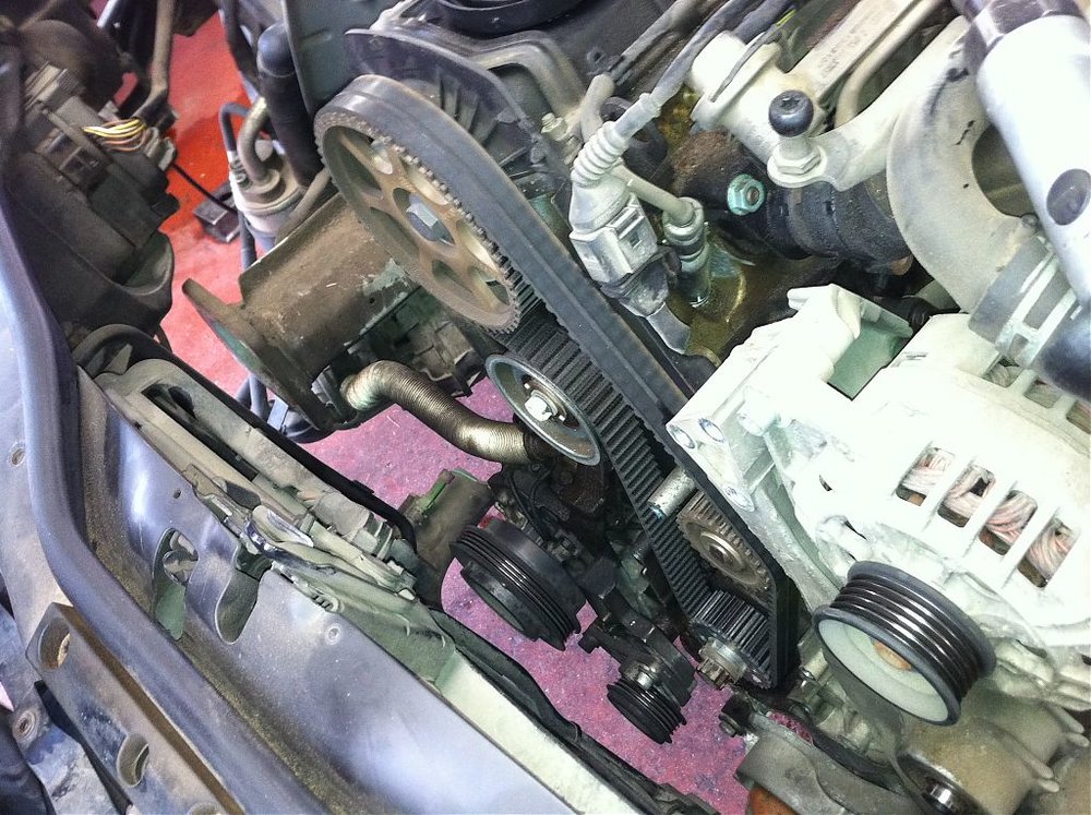

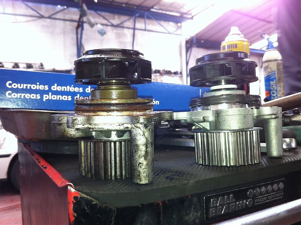

ואיך אפשר בלי קצת תמונות, שורה ראשונה למעלה מימין לשמאל: המכונאי-IAN (מכונאי תותח-על!) מתחיל בטיפול, רצועת התיזמון לפני הפירוק, אחרי הפירוק - 2 תמונות, הוצאת משאבת המים ונזילה של כל הנוזל קירור (G12) החוצה - 3 תמונת, משאבת המים הישנה ליד החדשה.

הגישה לרצועת התיזמון דורשת פירוק של כל הפורנט, הרחקת הרדיאטורים ופירוק של אחד המאווררים - לא כ"כ פשוט מבחינת גישה.
לגבי מחיר החלקים: רצועת תיזמון-230 ש"ח, משאבת מים-340 ש"ח, מותחן-380 ש"ח, 2 רצועות מנוע- 170 ש"ח. לא כולל מע"מ ועבודה.

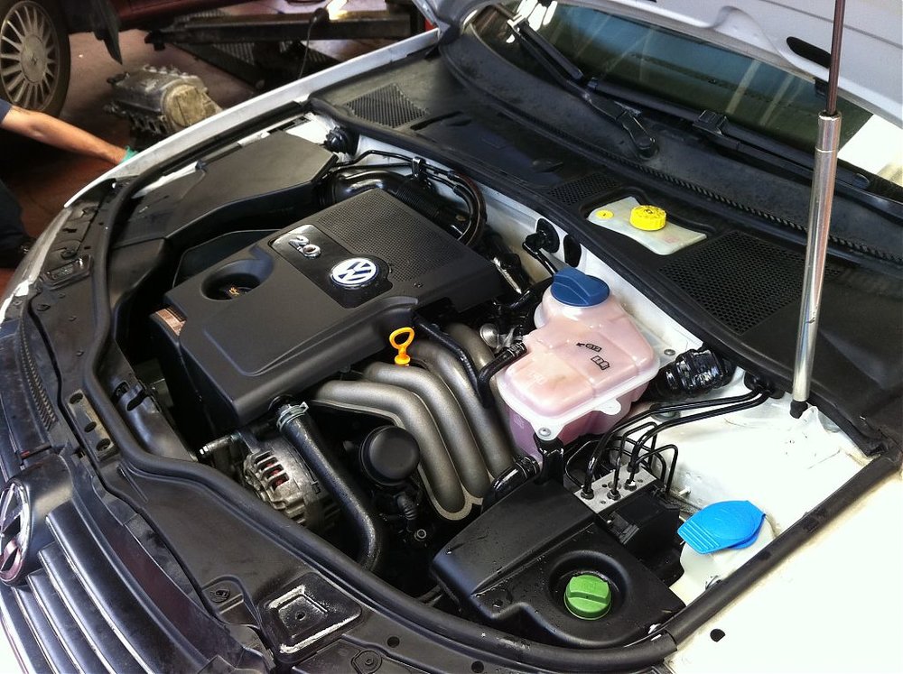

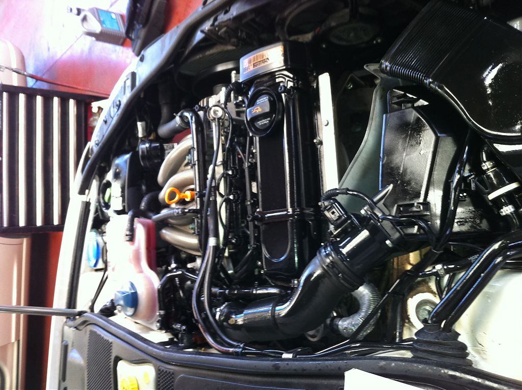

המשאבה הישנה והחדשה, רצועת התיזמון אחרי ההרכבה- 2 תמונות, המשאבה החדשה מורכבת, שטיפת מנוע, מנוע מבריק!

שאלה לגבי משאבת המים:
המשאבה תוצרת ספרד, היא תואמת מקורי או יצרן איכותי?
גם לפי ידיעתי מוסך רון משתמש בחלפים של יצרנים שמייצרים עבור - VW, אבל פשוט לא נושאים את הסימון של - VW.
אני שואל כי אני לא מומחה גדול וחוות דעת נוספת תמיד רצויה.
לגבי שאלתך על המשאבת מים, לטענת המוסך, היא יותר טובה מהמקורי - אבל אני לא מבין בזה כ"כ.
