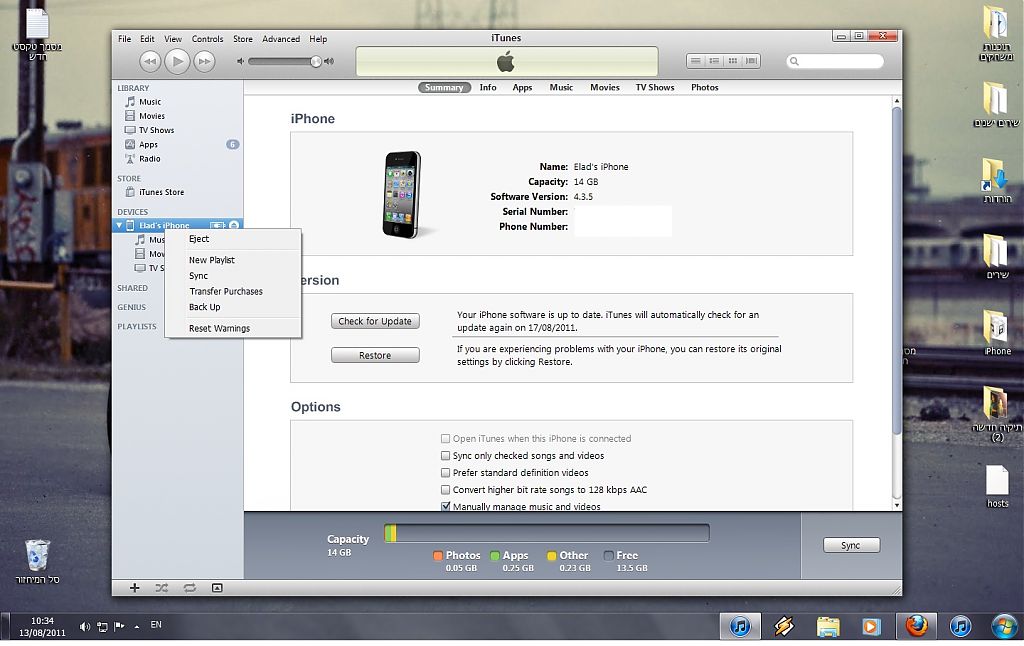

תודה על העזרה אבל יש לי בעיה יותר מציקה
אין לי את כפתור ה- Restore from backup כדי לשחזר תמונות וכו'.
גם אם אני עושה אלף פעמים קליק ימני על האייפון ואז Backup, ובסוף הוא רושם לי Ok to disconnect
עדיין אין לי את הכפתור ובגלל זה הטלפון שלי ללא תמונות ו/או סרטונים.
גם אנשי קשר זה לא מגבה.
אני מוסיף תמונה.
הי אסף,
הטלפון לא היה פרוץ בכלל, הוא הגיע מהקופסה על 4.3.3 (כמדומני), אייטיונס הציעה שדרוג קושחה וביצעתי.
