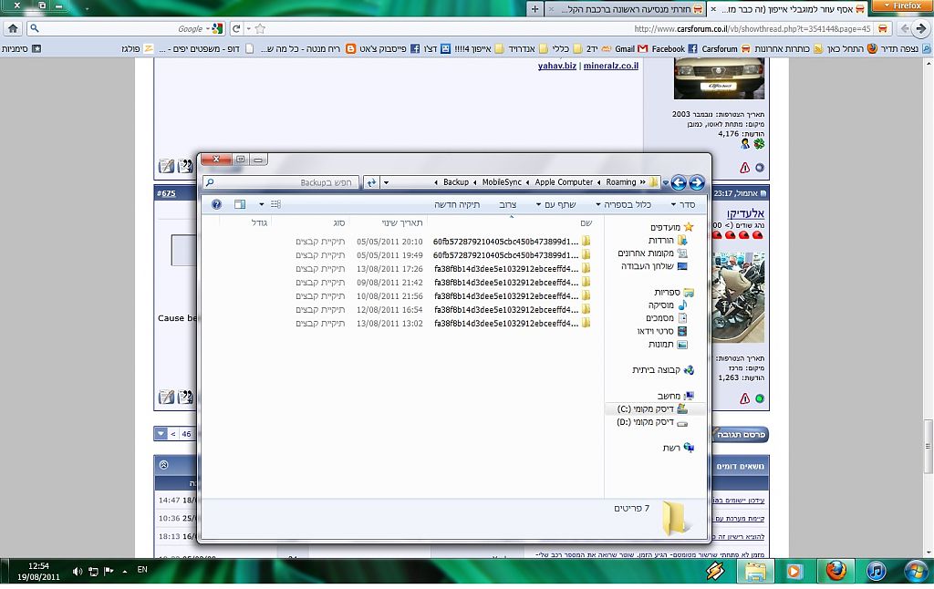

יופי אז יש לך 7 גיבויים, תשמור את כול התיקיות בצד.
תתקין מחדש את אייטונס ואז תחזיר אותם למקום.
אם אתה מסתבך אני יכול לעזור לך עוד 20 דקות.
אודי A4
דימה.
אז ככה, הוצאתי את התיקיות של הגיבויים הסרתי והתקנתי מחדש את אייטונס. החזרתי למקום את הגיבויים.
עדיין, אותה בעיה. מגבה, שום דבר לא מתעדכן. אין לי אפשרות לעשות resfotre from back up .
מה עושים?
