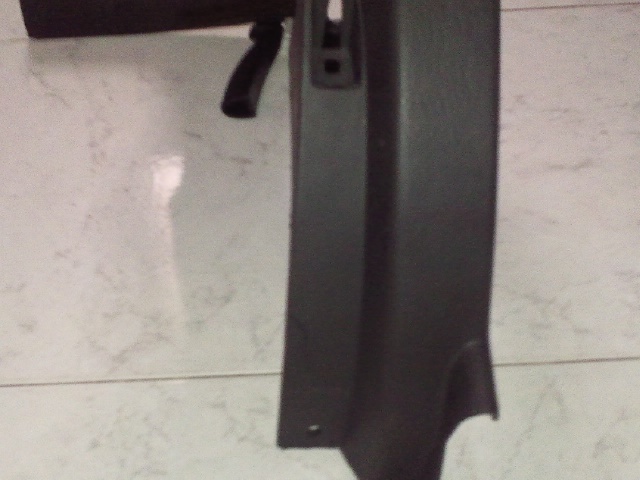

כמו שאתם יודעים כבר ליונדאי יש בעיה רצינית עם הפלסטיק .
הדשבורד שלי כבר לא יחידה אחת אלא כמה חלקים וכמה חורים
החלטתי לנסות לשחזר אותו
כרגע פירקתי כבר חלק אחד את החלק הימיני ואת החיבור של התא כפפות שכבר התפרק בגלל הדשבורד
את החלק אני מדביק כרגע ואם הוא יצליח אני יפרק את שאר החלקים
אני עובד כרגע עם LOCTITE ואפוקסי פלסטי ובנתיים הכל מחזיק מעמד (תמונות בקרוב)
אני רוצה להקשיח את כל הדש בעזרת פוליאסטר
אשמח לעצות איך לעבוד איתו ומהכין לקנות
תודה לעוזרים .
ברגע שתדביק במקום אחד,ישבר ממקום אחר,אלא אם כן תעשה איזו שכבה קשיחה ממתחת.
מכיר את הבעיה המגעילה הזאת מניסיון עם אקסנט ממודל 96.
האופציה היחידה היא לקנות מגן דשבורד,או להשאר עם דשבורד סדוק. אני הלכתי על האופציה השניה.
בגלל זה הוספתי חיזוקים עם אפוקסי ורצועות פלסטיק
הוספתי תמונות אבל הורדתי את האיכות שלהם
בתמונות האפוקסי נראה בולט מידי אבל הוא ממש שטוח ולא מפריע גם שמתי רק במקומות שלא יפריעו להרכבה
חבל שלא צילמתי לפני זה יש הדבקות שבכלל לא רואים
כל החיבורים שמחזיקים את הדש לשלדה היום שבורים או שהדבקתי או ששחזרתי את החור או מה שנשאר ממנו
הפס הלבן זה בגלל ששמתי צמר גפן שאמרו לי שהוא מגיב עם הדבק ויוצר חוזק מה שנראה לי נכון כי רק עם דבק
השבר הגדול לא החזיק מעמד
עכשיו אני צריך עזרה עם פוליאסטר או פיבר (מהיכן ניתן לקנות בצפון ואיך עובדים עם החומר)
ואם למישהו יש ספר היינס או שרטוט של הדשבורד אני אשמח לקבל.

  • אחראי פורום
זו הגדרה מחדש למילים "דשבורד שבור". הוא ממש מרוסק!
הפוליאסטר ידבק בחוזקה לדשבורד.
רק הקפד לנקות ולייבש היטב את המשטח לפני ההדבקה, רצוי עם אלכוהול.
שים לב, ההקשייה לוקחת זמן, לפעמים כיממה. הקפד לערבב מקשה לפי ההוראות.
רק שאבין, אתה מתכוון לחזק את החלק הפנימי של הדשבורד עם הפיבר, כן?
חחח בטח מרוסק - יונדאי מה לעשות?
כשאתה מתכוון יידבק בחוזקה לדשבורד
אתה אומר שאני ישים את הסיבים וימרח עליהם את הפוליאסטר הם יתאחו
עם הפלסטיק? כי אני רק מורח את זה על הפלסטיק .
אני מתככון לחזק מהחלק הפנימי איפה שלא מפריע להוסיף חומר שיפריע בחיבור
אבל אם זה יהיה מספיק טוב אולי גם בחיצוני ועליו אני ימתח בד סקאיי
  • אחראי פורום
הם ידבקו אחד לשני בחוזקה, כל עוד אתה עובד נכון ונותן לזה זמן להתקשות.
אתה יכול למרוח על הפלסטיק רק כדי ליצור משטח דביק, אז היריעות נדבקות בצורה ראשונית
וזה הזמן שאתה מספיג אותן עם כמות גדולה יותר של פוליאסטר, עד שהיריעה ספוגה כולה.
לא יזיק אם תשים שתי שכבות, חוזק מאוד גבוה. רק שים לב שאתה לא מפריע להתקנה אח"כ.
בהצלחה.
