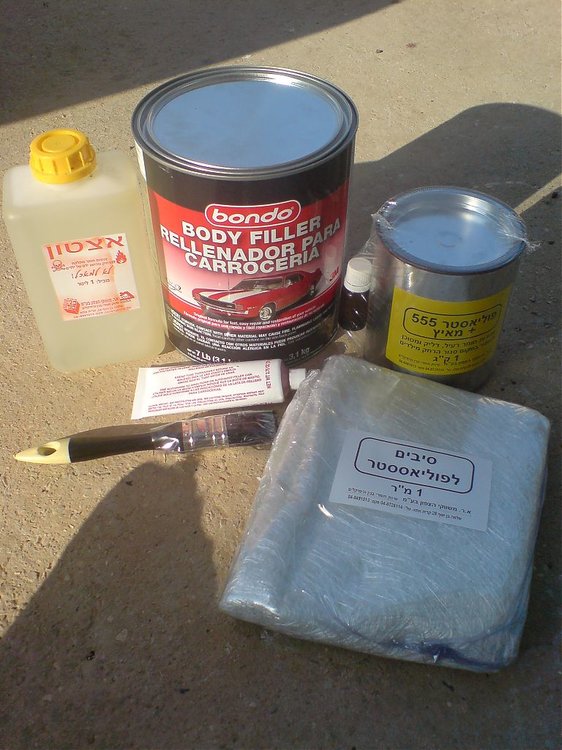

אני מצרף תמונות של החומרים שברשותי.

8. מהם היחסים של הפוליאסטר המואץ עם המקשה שלו וה- BONDO עם המקשה שלו? בד"כ רשום עליהם. לפוליאסטר טיפוסי מוסיפים 1%-2% של מקשה.

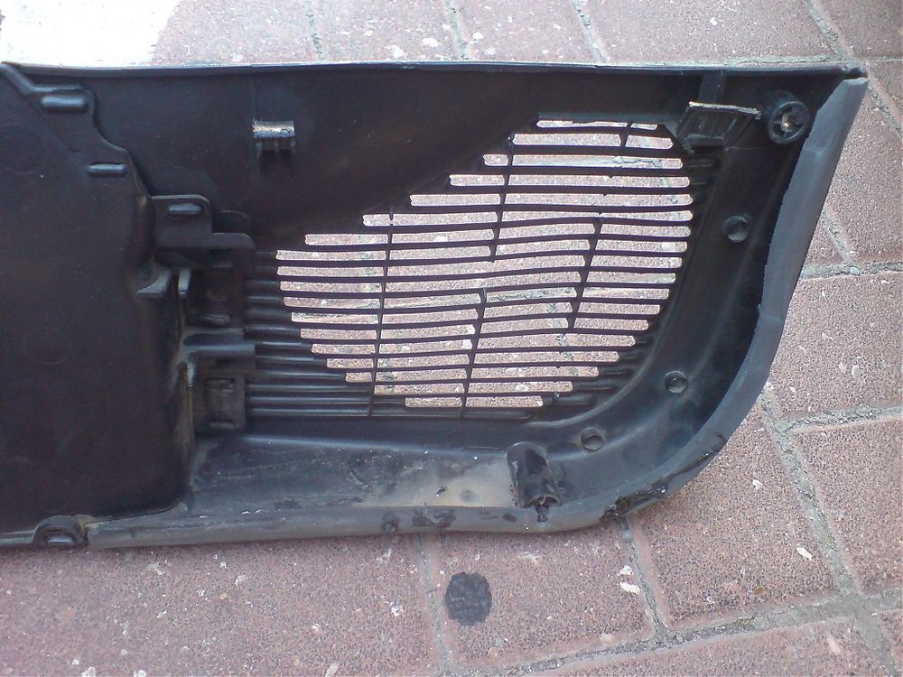

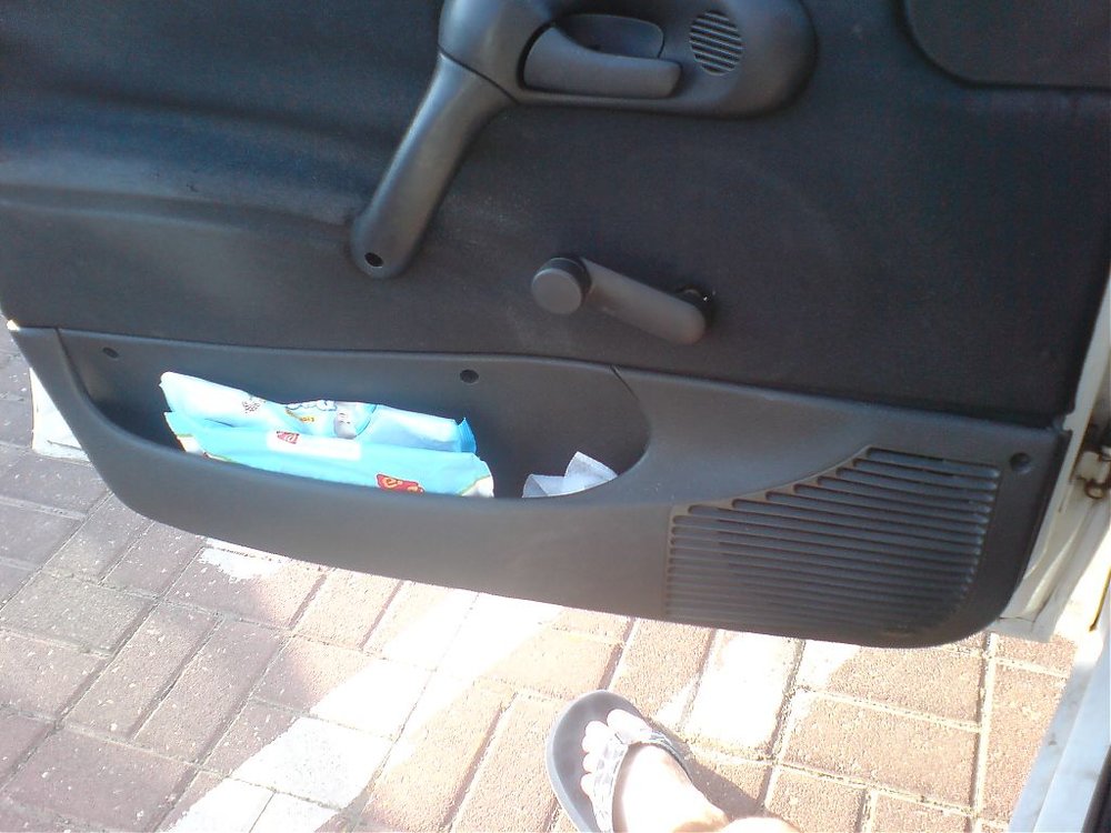

הפאנל שבדלת אצלי נראה מוזר, לא כמו אף פאנל שראיתי פה בתמונות.
יש לו מין חלל לצורך מקום למידבאס כך שהוא לא שטוח באיזור החיבור של הרמקול ולכן אין בסיס לעבוד עליו במצב מאוזן.

אני אתייחס לנקודות שרשמת שפי שיטות העבודה שלי.
אני אישית מכין תבנית/תבליט (להלן אלמנט)
* לאחר מכן מורח מעט פוליאסטר על חתיכת פיבר (אני מכין מראש ריבועים של 10X10 של פיברגלאס) ע"מ לצור מעין "דבק" ראשוני להנחה נוחה של הפיבר על המודל.
* בשלב זה אני מורח פוליאסטר על החתיכה במלואה (כשהיא כבר על האלמנט), וממשיך בפעולה עם כל חתיכה שאנימניח (לא תמיד צריך פוליאסטר כדבק, מכיוון שמניחים את הפיבר בצורה חופפת ("חצי על חצי" עם אתה מבין אתה כוונה)
* אני אישית נותן משהו כמו רבע שעה יבוש ראשוני ואז ממשיך לשכבה השניה (לפעמים בועות אוויר וכיסי אוויר נוצרים מספר דקות לאחר מריחת הפוליאסטר, אם נוצרות אני עוברת עליהן עם עוד טיפה פוליאסטר ואחר מצמיד עם (קלף פלסטיק גמיש, או מגב קטן שאני קונה לכל פרוייקט באיזה עשר שקל).
* אני ממליץ לקנות מעבר לנשמית, פוליאסטר מכיל אדים של חמר שנקרא סטירן, חומר רעיל מאוד, אני אישית משתמש במסכה של 3M עם מסננים לרמה של אדים רעילים, אומנם יקר, אבל מבחינתי batter safe then sorry, יש מסכות מאות טובות גם ב90 שקל. אני אישית על נשמית לא סומך. חשוב לעבוד עם כפפות (לייטקס עושות את העבודה מצויין), אני אישית עובד עם סרבל מלא, אבל גם חולצה ארוכה ודקה עובד, הבעיה עם פיבר שהוא מגרד אש (ולא בריא לנשימה), לא ידוע לי עםהם רעיל, משקפי עבודה זה בגדר המלצה.
*בדים טובים הם בדרך כלל פליסים למיניהם ובעקרון בדים סופגים (עדיף עם גמישות קלה על מנת לצור מתיחה טובה).
בקשר לבונדו זה מסובך. בעקרון, אני מכין כמה מקבצים קטנים של 3X3 ס"מ משחת בונדו ועליהם שם בערך 2ס"מ תולעת של מקשה, אבל היחס הוא לא אחיד, אני שאישית לא עובד עם בונדו בגלל הקושי בעיבוד שלו, יש משחות יותר רכות שאני מעדיך לעבוד איתן, הם פשוט יותר יקרות. בבונדו תכלס? ברגע שהצבע וורוד מספיק יש מספיק מקשה לבונדו (תעשה כמה טסטים, בונדו צריך להיות יבש לעבודה אחרי 10-15 דקות, אחרת זה בזבוז זמן עבודה יקר לדעתי. בקשר לפוליאסטרף אני לא מסתמך על %, יש יחסים ברורים של גרם לק"ג, או של מ"ל לליטר. דבר אם מי שקנית ממנו. היחס של הפויאסטר שאני משתמש בו הוא 2 מ"ל ל100 מ"ל פוליאסטר, כן זה 2%, אבל תעבוד מדויק, זה חשוב, יותר מדי עלול להתייבש מהר מדי, פחות ולא יתייבש לך גם אחרי שבוע.
*חושב לבדוק עם הפוליאסטר של מואץ או לא, למרות שלרוב כן, אבל תבדוק.
* פוליאסטר מתייבש ייבוש סופי (בהנחה שהיחסים נכונים) אחרי 24 שעות. לרוב גם אחרי 12 שעות אפשר כבר לעבוד, אבל אם לא לחוץ, חכה 24 שעות (עדיף לייבש באיזור עם כמה שפחות לחות, אבל לא קריטי, סתם טיפ שנתנו לי פעם)
*שני החומרים לא רעילים למגע ולנשימה אחרי ייבוש. החומרים לא רעילים לאחר ייבוש סופי שכן הסטירן מתנדף. בקשר לבונדו, אותו דבר רק שהייבוש הרבה יותר מהיר, החומר רעלי ושורף למגע ישיר עם העור אבל לא רעיל למגע אחרי ונשימה ייבוש.
