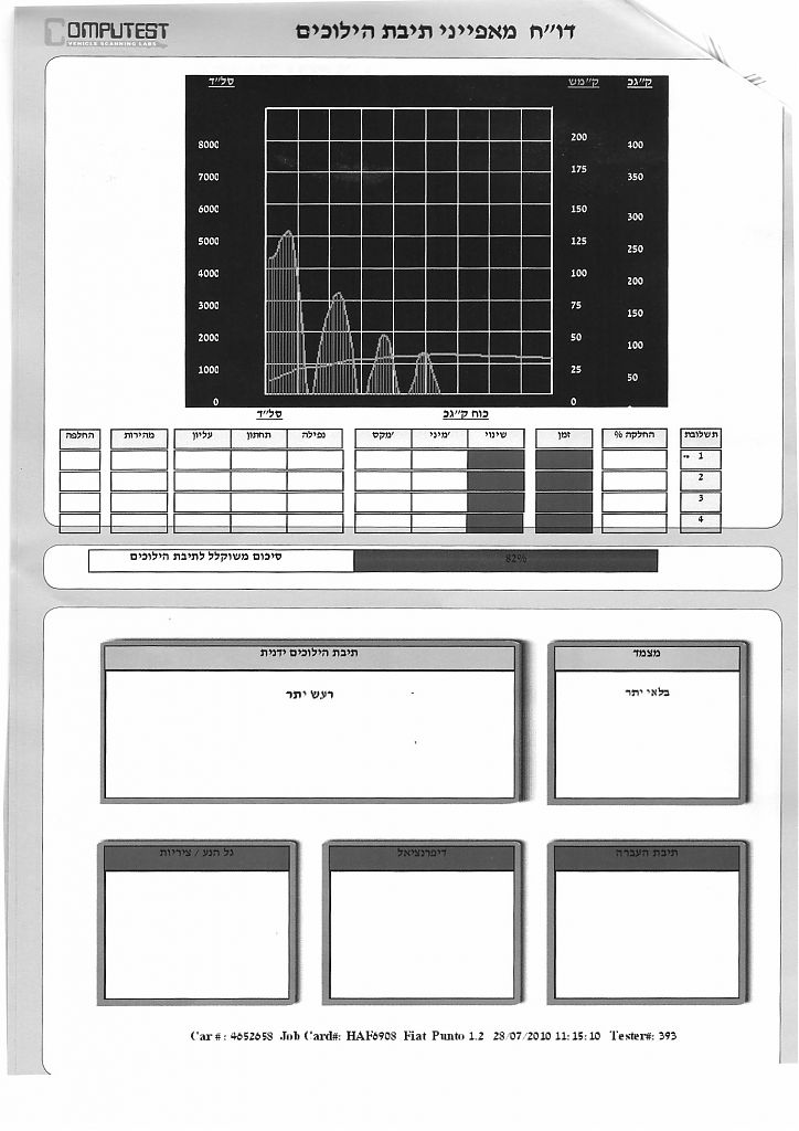

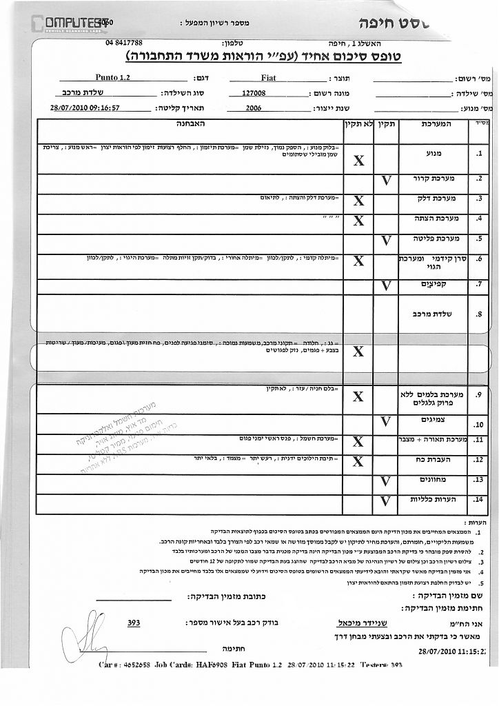

היום לקחתי פונטו ספייס שנת 2006 לבדיקה
הליקויים שהכי מפריעים לי הם ליקויי המנוע
כמה הם חמורים באמת?
מצורפת הבדיקה
תודה

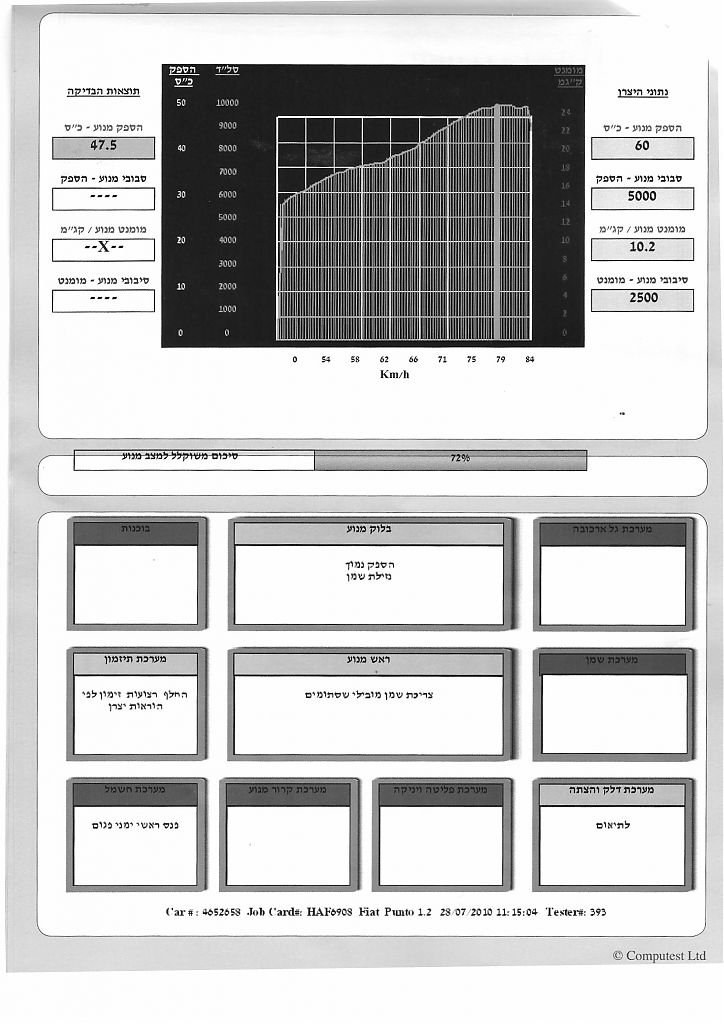

סה"כ זה נראה סביר. יש הבדל בין מדידת כח במנוע למדידה בגלגלים וזה נראה לי סביר.
שאר הליקויים הם ריג'קטים קבועים (לבדוק רצועת תזמון למשל), וצריך לבדוק האם הרעש מתיבת ההילוכים הוא רציני או לא.

הרכב המדובר במצב טוב מאוד עד מצויין: צריך לבדוק מהי הבעיה בפנס ראשי ולבדוק מה הבעיה בבלם היד (אולי למתוח את הכבל). כחלק מיישור הקו אפשר לשטוף מנוע ולראות על אילו נזילות שמן מדובר (רוב הסיכויים שמדובר בסתם הזעות ולא צריך לגעת), ולראות האם צריך לכוון את ההגה (אולי לא ממורכז, אולי כיוון פרונט, אולי עוד כיסוי תחת מטופש). בכל אופן הרכב במצב מצויין יחסית לק"מ ולשנת הייצור.
בדו"ח מצויין משהו גם לגבי תאונה / פגיעה בחזית - אם מדובר על סתם תיקוני פח או החלפת חלקים כמו כנף / פגוש אז לא צריך להתייחס, אם מדובר על פגיעה בשלדה צריך לבדוק יותר לעומק.
תשמע הספק המנוע נבדק בצורה לא רצינית במכוני הבדיקה.
כלומר הם בודקים את ההספק בגלגלים כלומר הכל תלוי בצמיג.
אם הצמיג חדש אז יהיה הבדל שהוא אינו משמעותי אם הצמיג ישן הוא יחליק ותקבל הספק ממש נמוך עוד יותר לא רציני שלא יידעו אותך על הדברים האלה, עוד דוגמא לתרבות הישראלית המכוערת שנקראת כיסוי תחת וצריך למצוא פתרון לטמטום הזה שנקרא בדיקת רכב.

אין לי ספק שיש הרבה כסת"ח בבדיקות.
אין לי ספק שבחיים לא היה יוצא בבדיקה הספק כמו בנתוני היצרן.
השלדה ללא שום בעיות לפי הבדיקה.
רוב הדברים הם שטויות
מצמד מחליפים, הוא באמת לא תקין
בלם יד - גלגל שמאלי לא עוצר, גם שטויות
פנס- מחליפים, התושבות שלו שבורות
חיצונית הרכב עם הרבה מכות קטנות ונקודות חלודה בגג, זה גם לא משהו יותר מידי בעייתי
