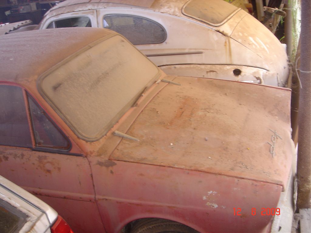

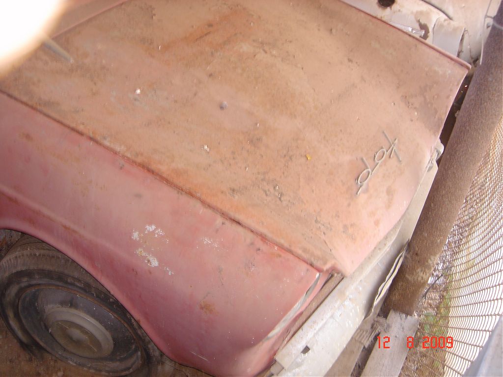

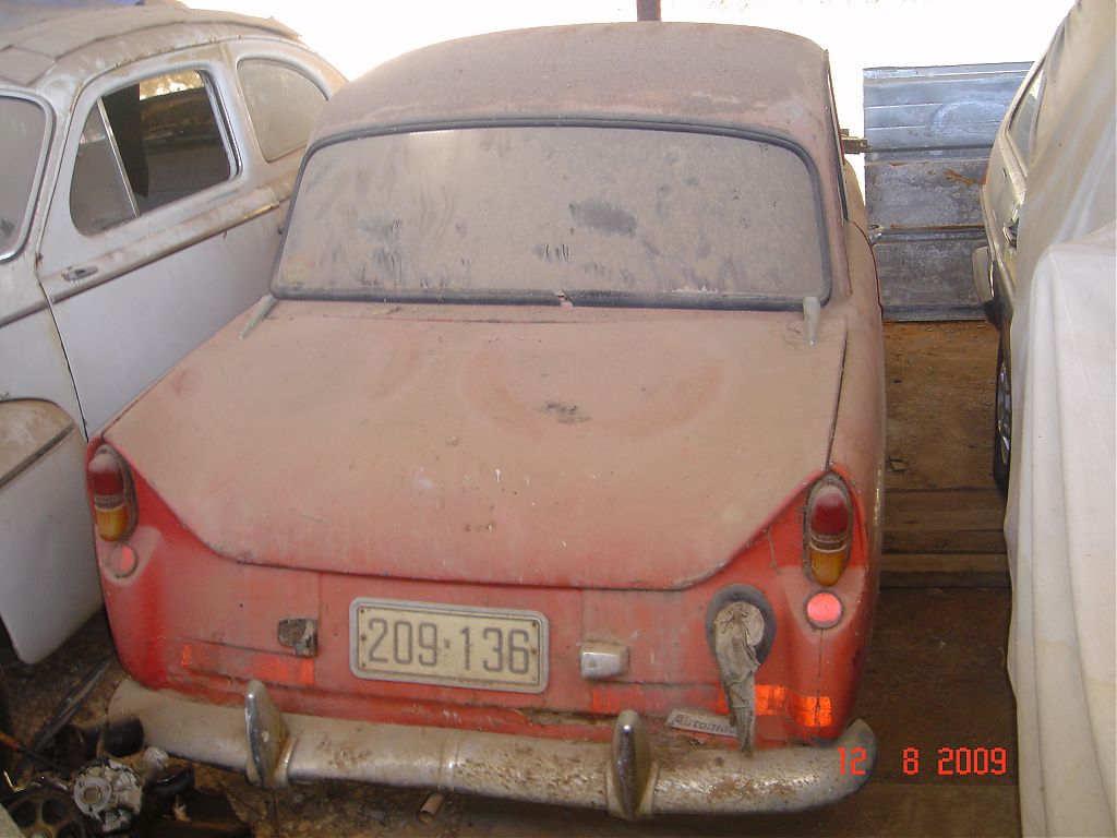

יש לי דאף 33 750 סמ"ק שנת 62.
המכונית שבתמונות היא ה"דאפודיל" - ה"אמא" של הדאף 33. למעשה - זאת ה"סבתא רבתא" שלה: בהולנד (בלבד) שווקו אחרי ה"דאפודיל" ה-דאף 31 ו-32, ורק אחריהן באה ה- 33 (אשר גם יוצאה), אם כי ההבדלים ביניהם לא היו גדולים.
נשמח לראות את ה"דאף" הזאת בחיים.
הולך להיות לך פרוייקט מעניין ביותר, אני מבין שזה מנוע 750 סמ"ק אוטומט?
ומהוא הרכב הלבן העתיק שמופיע בתמונה??
בוודאי שאוטומטי. אין אחר (וגם כתוב על הרכב :lol:)
הרכב מאחור נראה כמו וולוו PV444

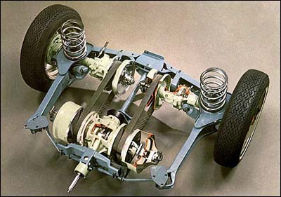

נכון, הוא היה האוטומטי הקטן היחיד באותן שנים, וזאת היתה הסיבה (הכמעט יחידה) להצלחה היחסית שלו.
יש לציין שהרכב לא היה בעל תיבת הילוכים אוטומטית, כמקובל (גם אז, במידה מסויימת, אך רק במכוניות גדולות הרבה יותר).
הדאף "דאפודיל" היה, למעשה, רכב אוטומטי ללא תיבת הילוכים. המנוע סיבב (ישירות) את הדיפרנציאל הנמצא במרכז הרכב.
הדיפרנציאל הניע (משני צידיו) 2 גלגלי רצועה - כל אחד מורכב משני קונוסים הנעים זה לקראת זה, בהתאם למהירות הנסיעה (באמצעות משקולות צנטריפוגליות) ועפ"י תת-הלחץ של סעפת היניקה.
על גלגלי רצועה אלה "הולבשו" 2 חגורות גומי -אשר הניעו זוג גלגלי רצועה (מונעים), אחד לכל גלגל אחורי. כל המערכת הזאת, המהווה את התמסורת הרציפה, היתה גלויה מתחת לרצפה.
ההמלצה היתה להחליף את החגורות כל 40,000 ק"מ.
למכונית היתה שריקה אופיינית, שנבעה מהחלקת החגורות על פני הקונוסים.
כיון שהמערכת האוטומטית היא למעשה חלק ממבנה המכונית (ולא "גיר" המורכב בה), לא היה מקום לתיבה ידנית, ולכן לא היתה גירסה כזאת.

אגב, אתה יודע במקרה, איך התמסורת הזאת פעלה במצב עמידה במקום ובעת זינוק מהמקום - כלומר מה שימש במקום קלאץ'/ממיר מומנט?
תודה.
הקלטש" היה כמו בלמי תוף 8 או 6סנדלים מודבקי ספידבנדים שהיו נזרקים תוך כדי הגברת הסיבובים ונדבקים לתוף ומסובבים אותו ,קלטש" צנטרפוגלי ,
בוולבו 66 זה הוחלף לדיסק קלטש רגיל בצורה קצת שונה
