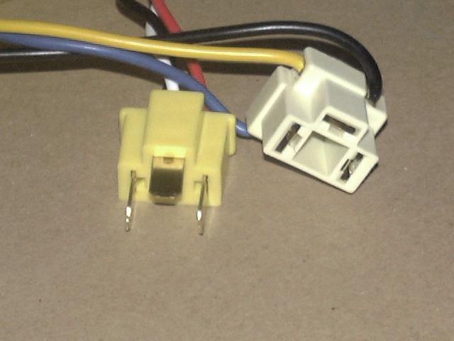

השקע המשולש לנורה ראשית H4 התחמם ונפגע כנראה עקב חיבור רופף.אצטרך כמובן לקנות חדש, ממבט ראשון נראית לי ההחלפה לא פשוטה? האם השקע החדש מגיע אם חוטים, או אצטרך לחבר אותם לתוכו? האם יהיה צורך לחתוך ולהתחבר לחוטים הקיימים?
בתודה מראש
אברהם
השקע החדש מגיע עם חוטים.
אתה חותך את החוטים הקיימים כמה סנטימטרים לפני השקע, ומחבר את החוטים של השקע החדש. ומבודד עם איזולירבנד.
רצוי מאוד לחבר בהלחמה.
זה לא סיפור בכלל, כמה דקות עבודה וזהו.
תודה רבה
מהסתכלות ראשונית על השקע הפגוע באמת ראיתי שזה לא מעשי להתחבר לתוך השקע החדש, אבל לא היטיתי בטוח.
