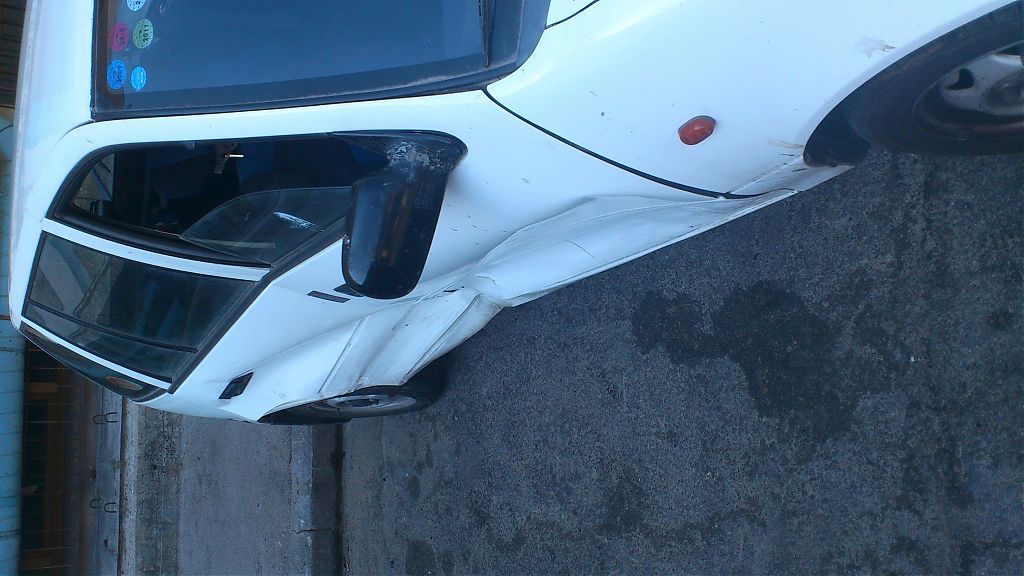

  7. יש לי מכונית סוזוקי סוויפט 93 (נקנתה בדצמבר 92) נראה שמישהו נסע מהר, החליק בירידה שמולה חנתה המכונית ופגע בה קשות (שתי דלתות והמדרגה שתחתן) הפוגע כמובן לא השאיר פרטים והיה לנו רק בטוח צד ג'.הבנתי שהתוכנית של גריטת כלי רכב ישנים כרגע לא מופעלת ובנוסף לרכב שלו מלאו רק 19 שנה. המכונית בלמצב נסיעה ולמעט הפגיעה המכונית הייתה במצב טוב היא עברה כ 230000 ק"מ וסביר שהיה אפשר להשתמש בה עוד כמה שנים. המכונאי שלאחרונה טיפל במכונית והפחח שעובד עם חברת הבטוח פסקו שאין מה לעשות שכן התיקון יהיה יקר מערכה של המכונית וכמו כן במצב זה של המכונית לא ניתן יהיה להעבירה בטסט. הם הציעו שאנסה למכור את המכונית או כחלקי חילוף משומשים או כגרוטאות מתכת. ואם יש לכם רעיונות חילופיים אשמח לשמוע בתודה מראש אברהם
