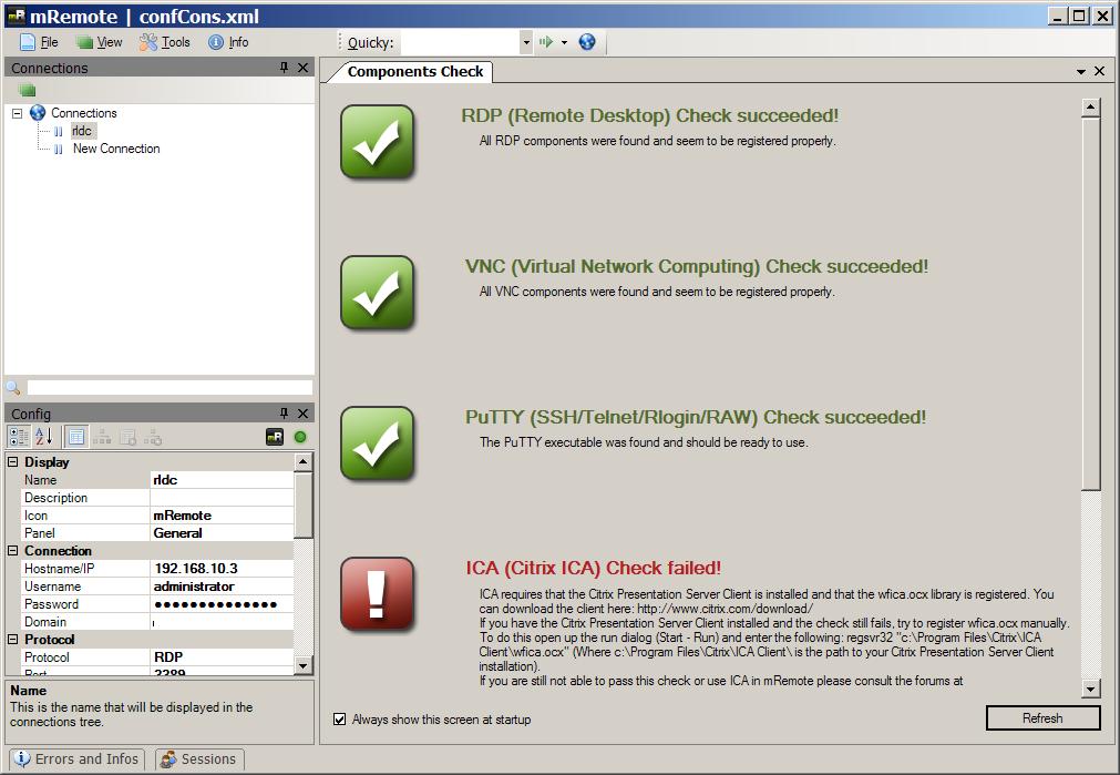

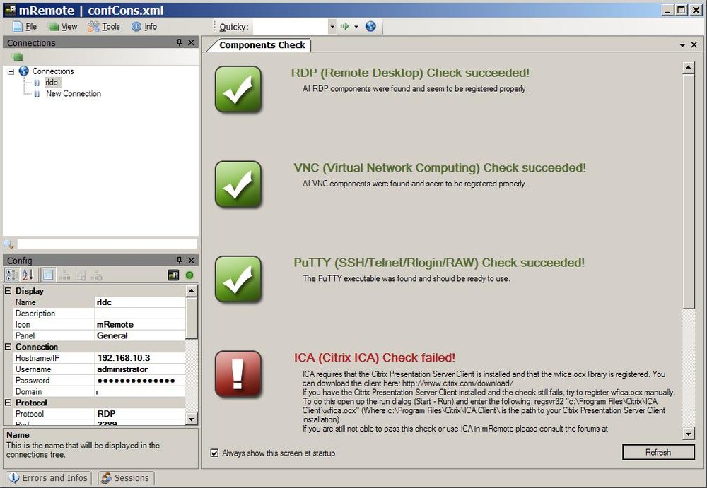

אם כך - תוריד את התוכנה החינמית MREMOTE.
יכולה להשתלט ברוב הפרוטוקולים החינמיים (RDP,VNC וכו'), אפשר ליצור קבוצות משתמשים, לשמור שמות וססמאות וכך להתחבר בלחיצת כפתור.
