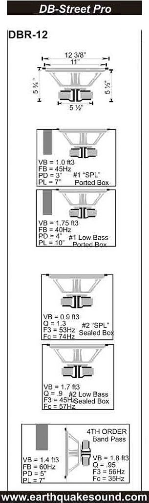

הורדתי את התמונה מהאתר של חברת EARTHQUAKE, הבעיה שלא הצלחתי להבין את התרשים שלהם.
אני רוצה לדעת את הנתונים של תיבה פתוחה עם המידות של הפורט, ושל תיבה סגורה.
אודה לכם על העזרה.

אז ככה
נותנים לך המלצות לפי תיבות לסאב הזה א. סוג תיבה ב.איזה תדר
אפשר לבנות תיבה לפי תיבה סטנדרתית לפי יצרן או לפי מה שאתה מעדיף , דהיינו איזה טווח תדרים אתה רוצה שהסאב ינגן,
בתמונה הראשונה אתה כמובן רואה את המידות של סאב הזה - זה חשוב מאוד בכדי לחשב את הנפח של הסאב הזה
בתמונה השניה מציעים לך תיבה פתוחה עם דגש לתדר 45 עם פורט בקוטר '3 אינטש ואורך פורט של '7 אינטש (ה"ב , אינטש אחד שוה 2.45 סנטימטר) תיבה זו מומלצת ל SPL
בתמונה השלישית ממליצים לך תיבה פתוחה דגש לתדר 40HZ עם פורט בקוטר של '4 אינטש ואורך פורט של '10 אינטש מותאם לרמה 1
תמונה רביעית וחמישית מותאם לתיבה אטומה בתדרים שונים, F3 הכוונה לדגש בתדר מסויים ב-3 דציבל ,FC זה ממוצא של הטווח תדרים , vb מציג את נפח התיבה
תמונה 6 זו תיבת bandpass זו תיבה מחולקת ל 2 אחת אטומה ובה הסאב עצמו , והחלק השני זה תיבה פתוחה שם רשומים הנתונים של הפורט (4th).
יש גם 6th וזה תיבת bandpass ששתי התיבות הן פתוחות , מתאים ל spl
עכשיו אתה מחליט איזה תיבה אתה רוצה לבנות , בהצלחה
