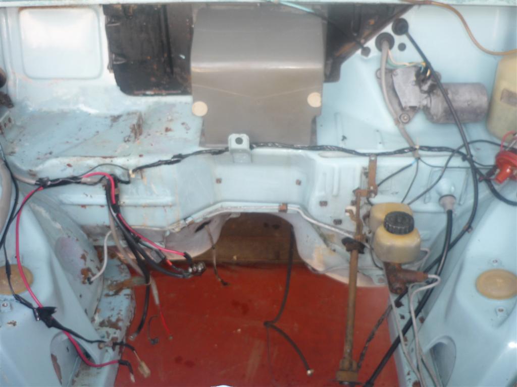

הרכב כפי שסיפרתי הוא יד ראשונה עם 165.000 קמ
מצב המרכב נדיר עם מעט מאד חלודה וכמעט ללא פחחות
וללא נגיעה בטמבונים המקוריים ,הכל מקורי ברכב למעט הצבע
החיצוני שבוצע לפני מס שנים בצבע מטלי כמובן לא מקורי ,החלקים הפנימיים
ניתן לראות בתמונות עוד עם הצבע המקורי ואת המושבים עם הריפוד המקורי שהיו מכוסים כל השנים.
כל זה לעיניין המרכב כאמור מצבו מדהים אבל בחלק המכני הרכב היה מאד מוזנח
ולמעשה לא נגעו בו ,לטוב ולרע כלומר לפחות לא הרסו אותו והכל היה מקורי
תפוחי פרונט ,תותבים ,גומיות ,מיסבים ,אז התחלתי כאמור בשיפוץ המכני
כאשר הכוונה בהמשך היא כמובן להחזיר את הרכב לצבע המקורי
ולהנות ממנו בנסיעות של שבת .

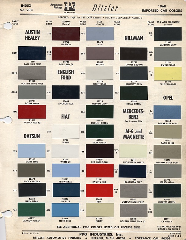

עדיין מחפס כיוון למצוא את הצבע המקורי ,אין למישהו רעיונות ?

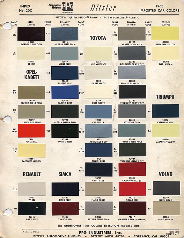

רון, לא הצלחתי למצוא צבע עם מק"ט כמו שציינת אבל אפשר בהחלט ללכת ברוורס.
תמצא איזה נקודה ברכב שבה אתה רואה את הגוון המקורי של הרכב (מתחת לאיזה גומיה או ריפוד) ואז לפי שנתון הרכב והגוון אין בעיה בכלל להתאים לך את הצבע המקורי של הרכב.
כמו כן הטבלה שהוספתי מתייחסת לצבעים המקורים של הייצרן כלומר במידה ותמצא נקודת צבע מקורית אז לפי הטבלה שצירפתי תוכל בוודאות לזהות את הצבע המקורי.

נסה את הפורום הזה:
http://www.opelgt.com/forums/forumdisplay.php?f=14
לאחר חיפוש שם:
מספרי קודים:
http://www.opelgt.com/forums/showthread.php?t=1915&highlight=colors
שרשור מעניין בנושא:
http://www.opelgt.com/forums/showthread.php?t=22479&highlight=color+codes
קישור משם לקטלוגים של דופונט של אופלים:
http://pc.dupont.com/hcl/servlet/com.dpc.hcl.search.HclSearchServlet?Operation=102&carRegion=2&carType=Opel
ואחרון (יש למלא את היצרן והשנה ליד החץ האדום):
http://www.autocolorlibrary.com/default.aspx
בהצלחה
זה מה שעשיתי והצבע שהותאם הוא בדיוק כמו הצבע המקורי .

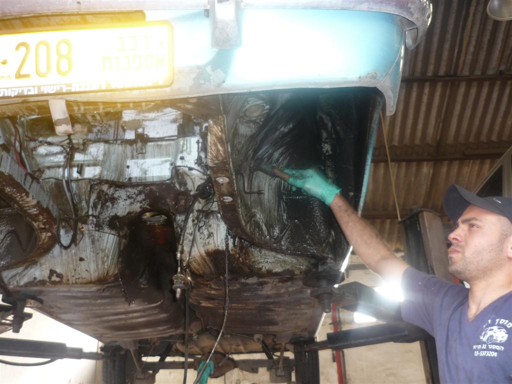

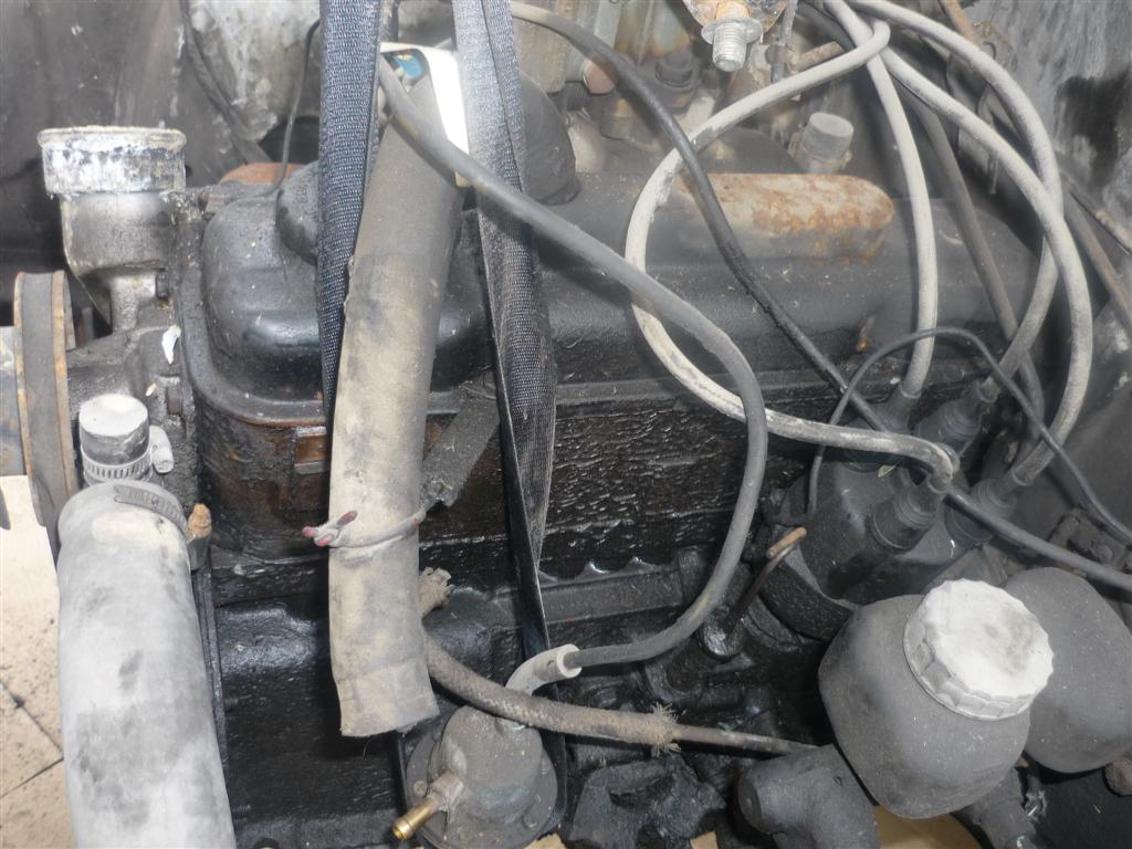

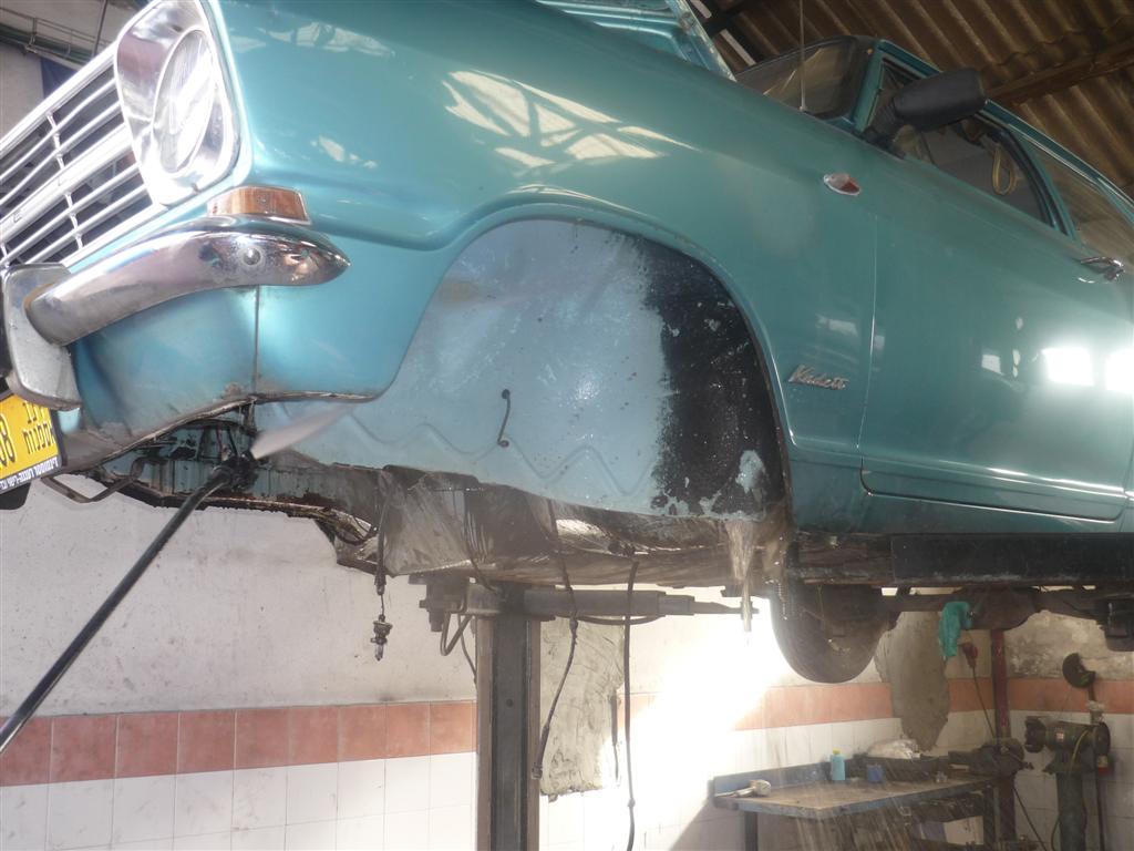

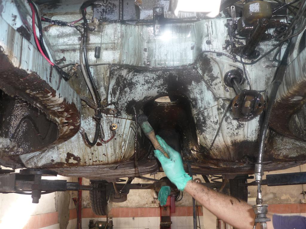

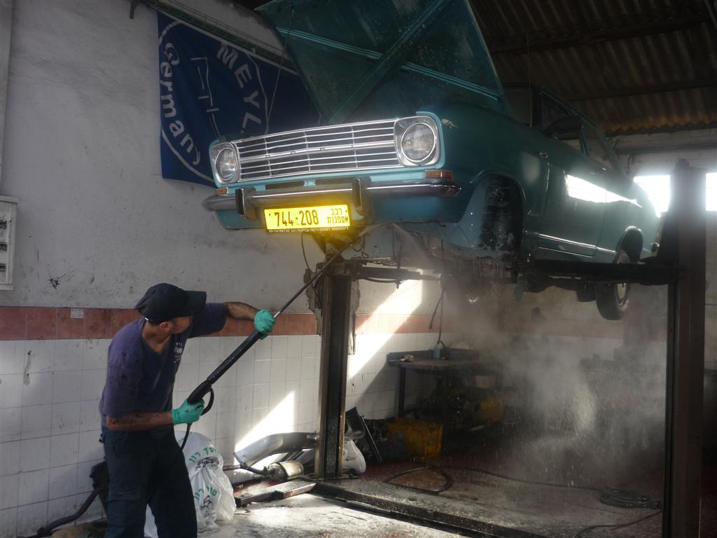

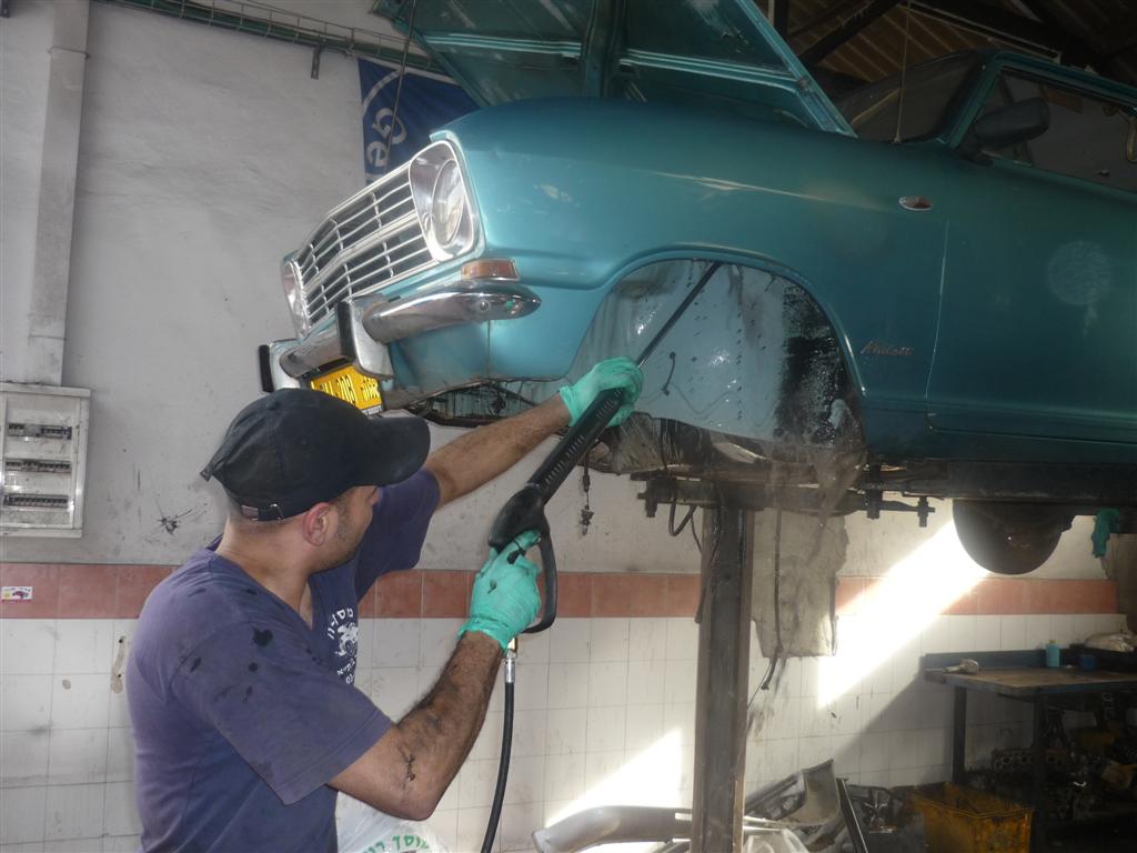

להלן תמונות של פרוק המנוע והגשר וניקוי המרכב והכנה לצבע :

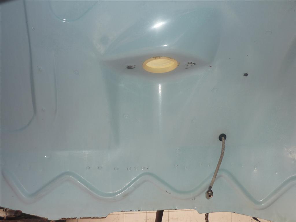

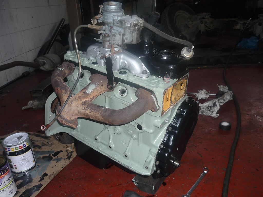

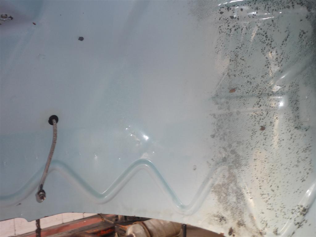

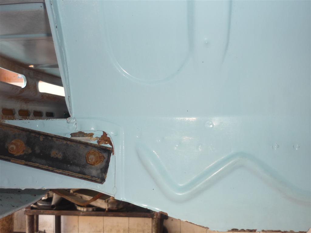

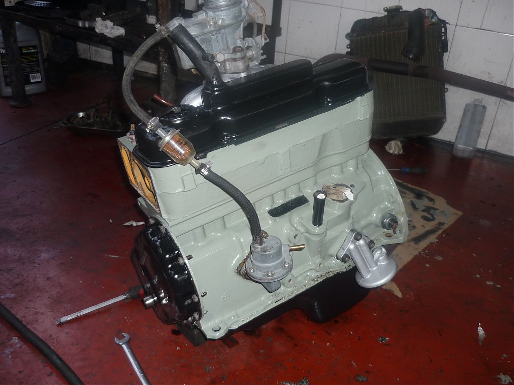

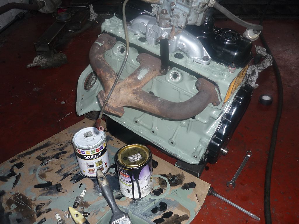

המרכב והמנוע לאחר הניקוי וציביעת המנוע :
