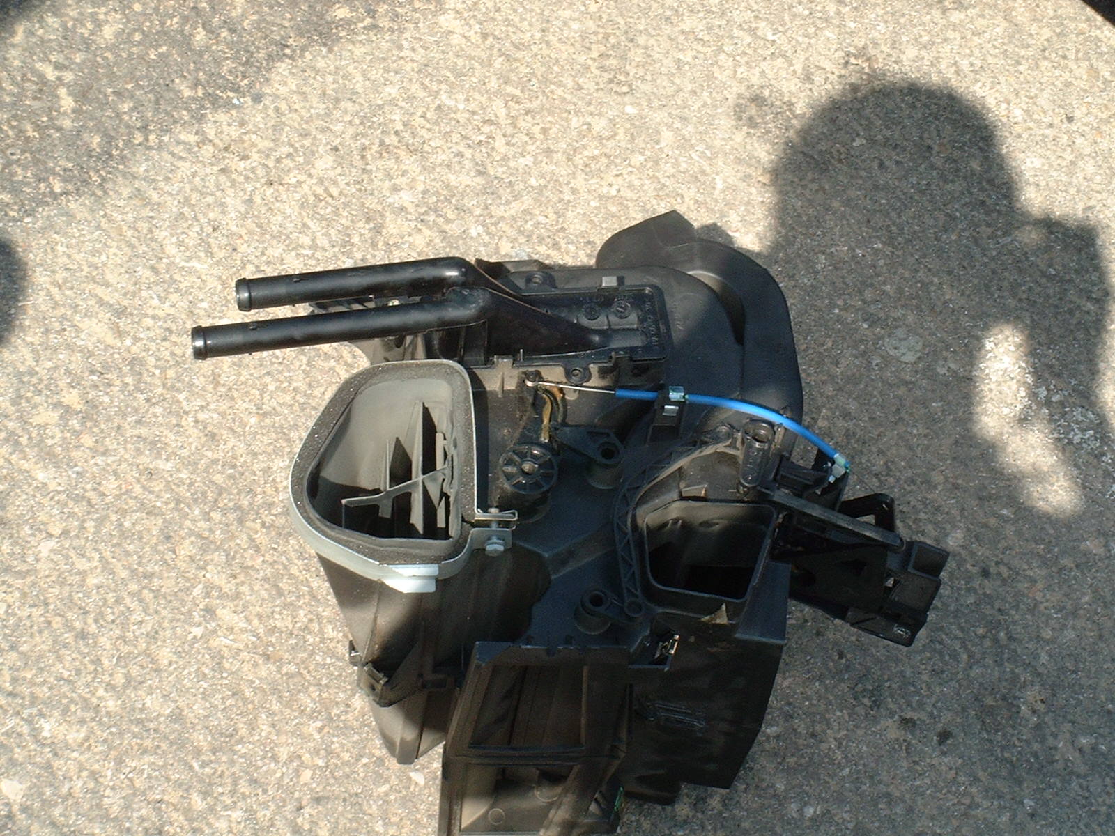

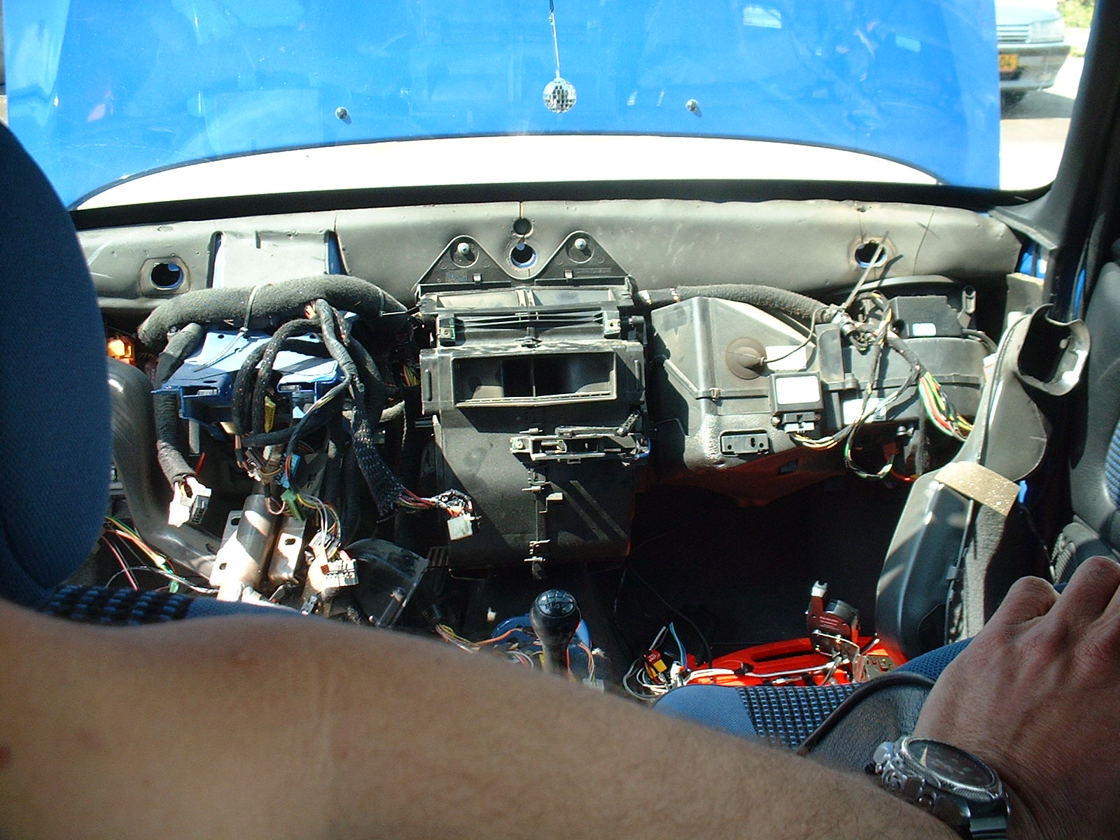

אחרי שבועיים שהייתי בלי חימום, היום החלפתי רדיאטור חימום פנימי.
העבודה נעשתה אצל דני ילאה, מומחה לחשמל מיזוג ודיאגנוסטיקה ובעל ניסיון של 12 שנה בפיז'ו- סיטרואן (מתוכן היה שותף במוסך ימית בת"א) ואלפי מכוניות עברו תחתיו.
אגב, מדובר באותו בן אדם שעשה לאורי (lythos205) את החלפת שסתום בלוק.

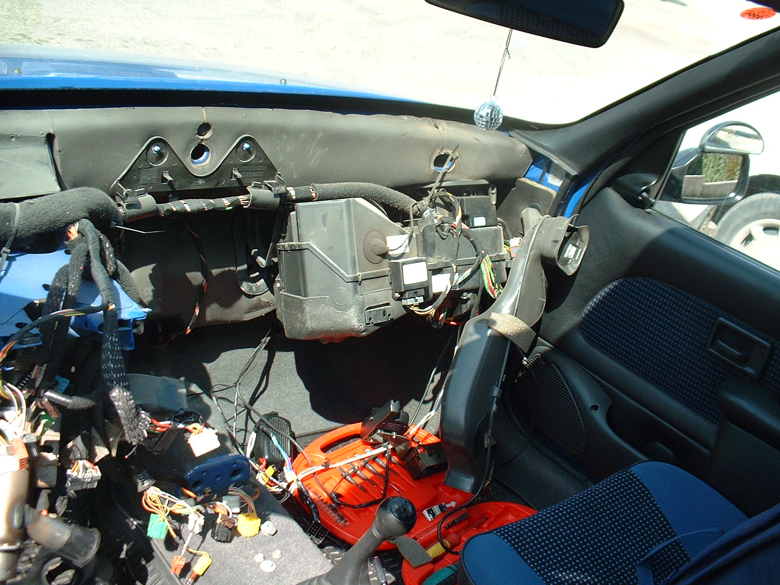

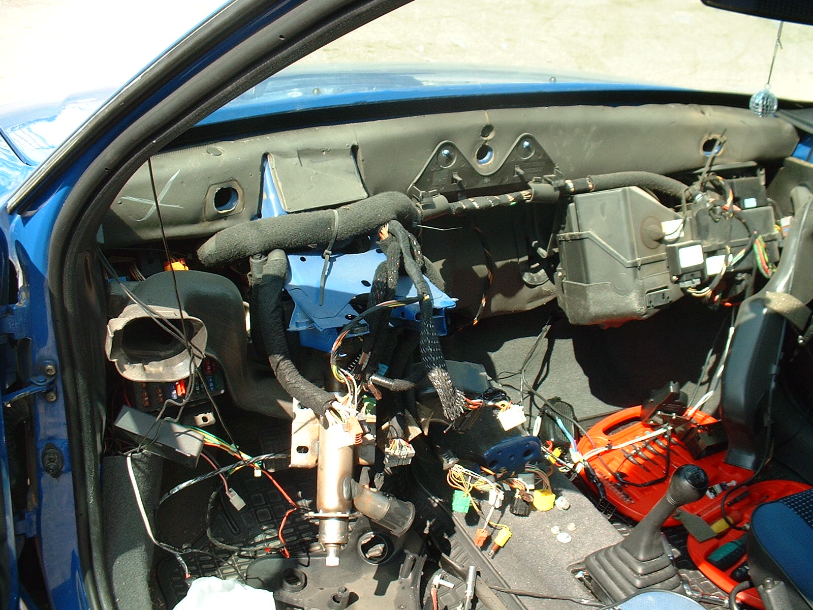

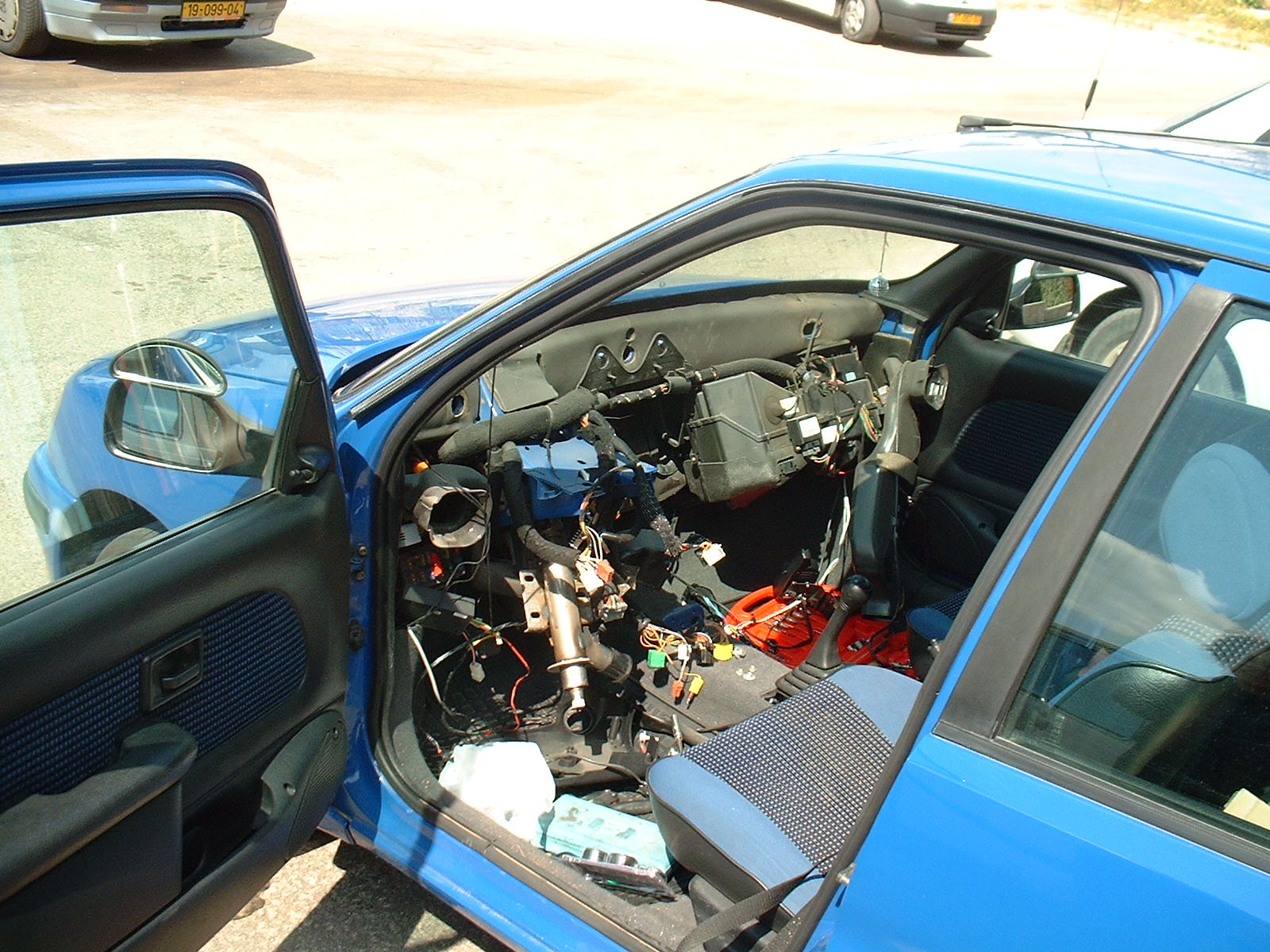

פירוק הדשבורד לקח כשעה וחצי נטו, והחזרתו כשעתיים.
בנוסף להחלפת הרדיאטור חימום, נוצלה ההזדמנות למספר תיקונים נוספים on the way:
1. החלפת מנוע חשמלי שאחראי על סירקולצית המזגן והשמיע זמזום טורדני עקב שבירת השיניים (זה מתקלקל כל כמה שנים בפיז'ו- סיטרואן).
2. תריס המזגן השמאלי קירר פחות טוב עקב התקנת אזעקה במקום. דני סידר את העניין.

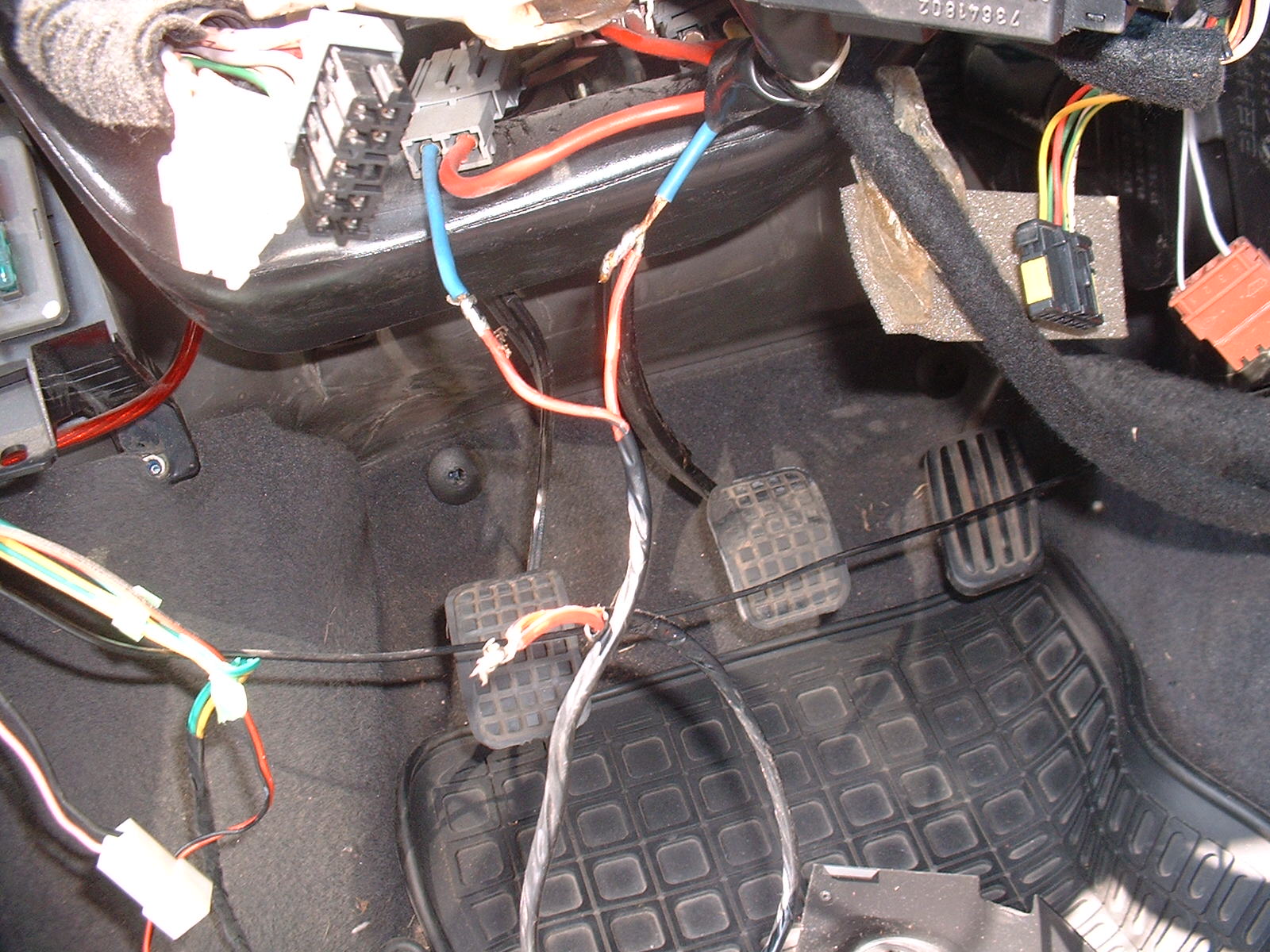

3. כפי שתראו באחת התמונות, התגלה בעת פירוק הדשבורד כי אצל אחד הבעלים הקודמים הותקן אימובילייזר (שנותק לאחר מכן) בהתקנה חאפרית. הושארו חוטים משוחררים, שלדברי דני יכלו לגרום להשבתת האוטו באמצע נסיעה.
4. תיקון דלת תא הכפפות, שכבר חודשים לא נסגרת עקב שבירת קפיץ.
סה"כ משך העבודה היה קרוב ל- 5 שעות.
מצורפות תמונות של הבייבי שצולמו ע"י דני.
