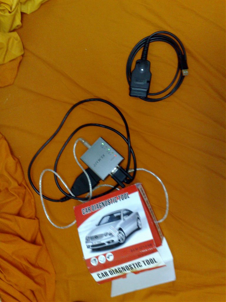

אז ככה לכל הרכבים שציינת פרט לגולף ישנו כבל אחד שנקרה ELM 327-USB שמגיע עם תוכנה עלותו 30$ הוא מתאים כמעט לכל הרכבים משנת 2001 אמריקאיות משנת 96 ודיזל מ2003
לגולף אתה צריך כבל אחר שעולה בערך 10$ ואת את התוכנה VAG-COM
מ"ב תמונה של שני הכבלים
