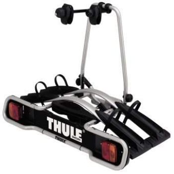

האמת שדווקא צריך את החשמל במקרה הזה, אחרת מקבלים דו"ח על זה שהאופניים מסתירים את פנסי הרכב.
מצ"ב תמונה של מנשא האופניים.
3000 ש"ח זה מחיר סביר.
ההתקנה בפנדה שלי עלתה לפני שנתיים 2700 ש"ח, מתוכם 1000 לצמת חשמל.
ברוב כלי הרכב היום אי אפשר לגנוב חשמל מאורות הרוורס והווינקרים, כי מערכת החשמל של הרכב מזהה את זה ונכנסת למצב חרום.
למעשה, המתקין גילה את זה בדיעבד :-/ .
וואללה - עם המנשא הזה אכן אתה צריך חיבור חשמל.
ורק תהייה לגבי המנשאים שמתלבשים על הבגאז' - יש לי תחושה שאם מחברים את זה כמו שצריך ומעגנים את האופניים כמו שצריך, אז אין שום סיבה שהאופניים פתאום יעוף...
אני מנחש שמי שעף לו אופניים ממתקן בגאז', יעוף לו האופניים גם ממתקן וו גרירה.
