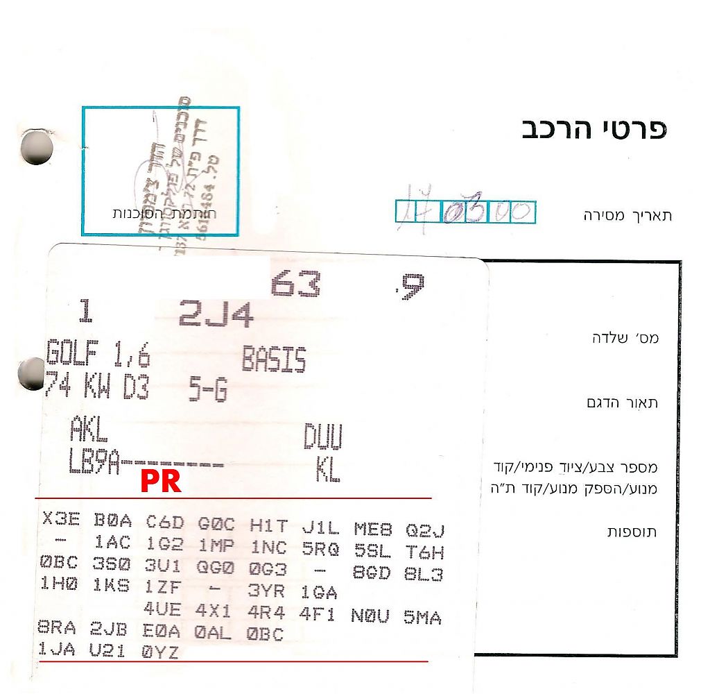

אני אנסה לעזור לך...
אנא ציין את קוד המנוע ואת התוספות/דברים יחודיים שיש ברכב שניתן למצוא אותם לפי מספר PR (מדבקה המודבקת בספר הרכב או בתא המטען).
דוגמא מהרכב הקודם שלי.

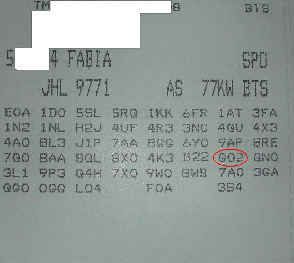

מרק - ראה צילום של המדבקה כפי שביקשת.
עודד - מדדתי את המרחק מהגלגל הקידמי ראה תמונות ימין ושמאל זה בערך 5 ס"מ בימין ובערך 7 ס"מ בשמאל (שמאל זה עם המטר הפוך). האם אתה מכיר מוסך מורשה סקודה לטיפול בענין.

היי,
בספרות שברשותיי קיים מידע עבור מערכת מיתלים סטנדרטית G40.
לפי מספר ה-PR שקיים אצלך G02 כלומר מערכת מיתלים שונה לכן עלייך לפנות לצ'מפיון לשם קבלת מידע עדכני.
