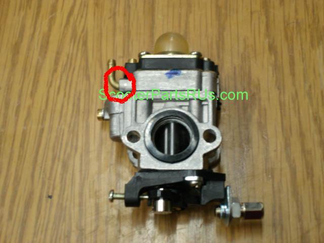

בעקבות החלפת צינורות דלק מגומי בקורטינה, משכתי את הצינור דלק שניכנס לקרבורטור והצינור נחושת שמחובר לקרבורטור יצא,
החזרתי אותו למקומו ואז התחילה נזילת דלק, איך ניתן להדביק את הצינורית נחושת בצורה מקצועית ?
מצורפת תמונה שמצאתי ברשת להמחשה על איזו צינורית אני מדבר.

הצינורית לא היתה מולחמת אלא מוכנסת בכח ליציקת אלומניום של הקרבורטור, בעקבות ההוצאה היא רופפת עכשיו,
וגם לא ניראה לי שאפשר להלחים נחושת לאלומניום.
אולי תנסה להרחיב בזהירות את הצינור נחושת עם מסמר/בורג, בזהירות שלא תסדוק אותו, לאחר שיורחב אני מאמין שיכנס שוב בלחץ.
במקרה הכי גרוע, פנה אל מכון קרבוטורים שיתאים לך צינורית אחרת.
בכל מקרה נסיעה עם נזילת דלק כמובן מאוד מסוכנת.
תנסה לברר על חומרי אטימה שיוכלו לעמוד בתנאים (טמפרטורה, דלק) למרוח את הצינורית ולהחזירה למקום.

אבל לפני זה, יכול להיות כי הקוטר החיצוני של הצינור שיצא פשוט נשחק בכמה אלפיות ולכן לא מתישב טוב במקומו. קנה כמה ס"מ צינור נחושת חדש דומה בקוטר החיצוני לצינור הישן ונסה לראות אם נכנס בקושי.אם ישנה התנגדות הכנס אותו עם מכות קלות של פטיש קטן.

אופיר הצינורית מוחנסת בלחץ בלבד!!! הכנס אותה למקומה ותן לה מכה אם פטיש קטן בעדינות שהצינורית תחדור למקומה.
לא הלחמות ולא בטיח ולא ניפוחים.
אגב אתה יכול להדביק את הצינורים אם אפוקסי אפור לא לבן מחזיק מעולה.
בברכה בני ל.

אם לא הולך בלחץ אז תשיג לוקטייט לא משנה איזה מספר\צבע, כולם יהיו חזקים ואוטמים מספיק.

אם הגוף מאלומיניום, אולי תעשה לו שם הברגה ותחליף את הצינור נחושת בצינור עם הברגה.

אופיר פעל לפי המלצתו והסברו של בני ל. וליתר ביטחון באם אתה מסוגל למשוך את יציאת הנחושת בחזרה החוצה, עשה זאת ומרח אותו בלוקטיט כחול או אדום.

תודה על התשובות, אני אקנה לוקטייט ואדביק בעצמי, למרות שהרעיון לעשות הברגה נישמע טוב,
מתי שיגיע זמנו של האוטו לניקוי קרבורטור (אצל צביקה) אני אגיד לו לעשות את זה.
אופיר,רעיון של ההברגה לא מעשי , לא יעיל ומיותר, בעייתך מוכרת, וניתנת לפתרון בקלות, הרבה יותר ממה שאתה חושב.
